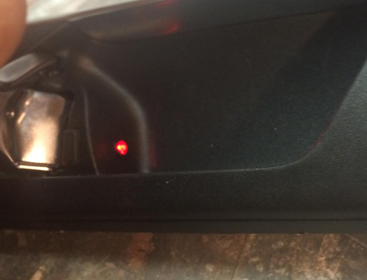

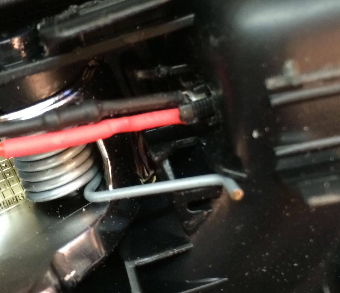

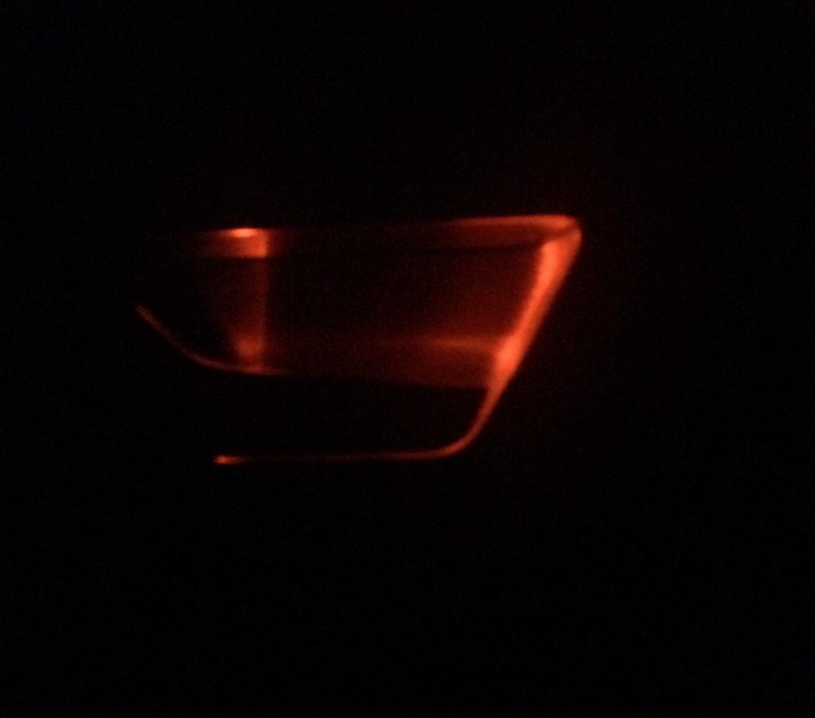

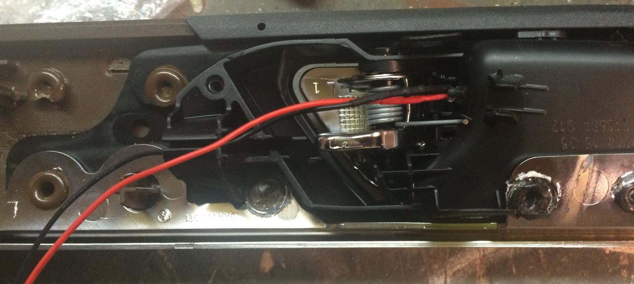

Jeg fik lyst til ambient lys i mine håndtag indvendig på min Passat B7
Jeg kunne se at vw har mærket op på bagsiden ad håndtaget, hvor Lampen skal sidde
Jeg fandt nogle røde 3mm ledlys og holder ved everlight
Jeg borede et 4,5mm hul for at holder og pærer kunne gå i - Lækkert
Den blev forbundet til min dør elektronik på klemme 17 og stel på klemme 21
ved bagdøren klemme 10 og stel på klemme 17
Min dør elektronik understøtter ambient lys i dørene

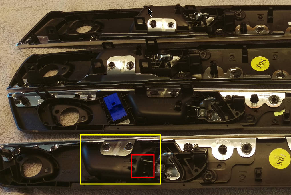

Re: Ambient lys i håndtag Passat B7
Jeg har for nylig skiftet dørlisterne til den type med LED ambientelys i underkanten.GaSelle skrev:Har set, at man kan købe eftermonteringskit til Octavia II (skaller m. dørhåndtag), og på Superb er det standard - men hvis det hele hænger sammen på en Passat, er det svært.
Det er hele listen man skifter.
I billede herunder er den gule boks dér hvor håndtaget sidder.
Den røde boks er hvor jeg forestiller mig at dioden omtrent skal sidde ?
Jeg har ikke nærstuderet .. men det forekom mig ikke at noget af dette var beregnet til at skilles ad/skiftes ud.
Så tror jeg det er hele listen (igen).
Så må du være kreativ - der er plads nok. I Superb sidder den i bunden, ca. midfor, og lyser op:
Ahh... I see.
@stroma: kan du bekræfte positionen på vores Passat'er - midtfor i bunden? Du skrev at der var mærket af.
EDIT: jeg kan jo sådan set bare kigge på dine billeder..... !!
Bag håndtaget skjult for direkte lys
På bagsiden / ydersiden er der en cirkel der hvor HansH har mærket med en rød firkant på overståede billed
Altså tæt ved håndtags fjerden

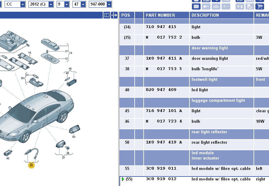

Det var her...
- Udklip2.PNG (99.44 KiB) Vist 4232 gange
Hmm.. tror jeg har fundet det.GaSelle skrev:Det skal jeg lige se efter i morgen. Kan også tage et 'close up' af håndtaget.HansH skrev:Hvad der undrer mig en liiillle smule, er at jeg ikke kan se nogen PR-koder som fortæller om bilen har dette eller ej.
Så vidt jeg kan se, findes der kun disse PR-koder for ambientebelysning:
6T1, 6T2, 6T4 og 6T5.
Kasper - hvis du siger at din Superb har det ... har du så en PR-kode i "6T-familien" ?
På en Superb altså.
PR-kode er åbenbart 9TE ("Additional reflectors door area") eller 9TG ("Additional warning lights door area").
Synes ikke lige at jeg ville kalde det noget med warning lights ... men lad nu det ligge.
Det er tavle 947-000 på en 2009 3T'er.
Yes - det er tavle 947-002.diskoboy skrev:Der fantes en diode til Passat B7 i dørhåndtaget i en eller 2 opdateringer til ETKA. Så røg den ud igen. Det er derfor der stadig sidder en form for holder til en diode 'for neden af håndtaget'..... Ca der hvor Hans markede der med rødt.
Men uanset hvilken årgang jeg tager af en B7, så siger ETKA "Nicht für dieses Modell" for position 32.
Jeg er faktisk stærkt i tvivl om hvorvidt den her lille detalje nogen sinde har kunnet fås standard på en B7 ??
Det synes jeg ikke rigtig at det tyder på.
Kan heller ikke finde det på en CC.

jeg har lige taget et foto af håndtaget bagfra - vær opmærksom på pladsen til lampen - der en 2 kanter den skal være imellem
jeg skrev jeg har brugt 3mm led og 4mm hul . jeg prøvede med 3,5mm & 4mm først - men syntes det var meget svær / umuligt at få pæren i
Ved 4,5 mm sidder rammen løs indtil pæren kommer i - så er det perfekt
Det kan være svært at se. men der en en kant på hver side

Kan du anvise en tavle i ETKA, gældende for CC (+årgang) hvor der ikke står "nicht für dieses Modell" på dette?diskoboy skrev:Den findes til CC - for der har jeg bestilt højre og venstre og modificeret så det passer i min Polo.
- diskoboy
- Indlæg: 5499
- Has thanked: 127 times
- Been thanked: 339 times
SelvfølgeligHansH skrev:Kan du anvise en tavle i ETKA, gældende for CC (+årgang) hvor der ikke står "nicht für dieses Modell" på dette?diskoboy skrev:Den findes til CC - for der har jeg bestilt højre og venstre og modificeret så det passer i min Polo.
Part nr. 3C8 919 011 / 3C8 919 012

8U0 947 356 = selve LED modulet med stik. Modstik=8D0 972 623 AA, stikben hertil=000 979 018 E.
8X0 919 173 = lysleder
Jeg kan ikke se andet end at mine dørlister har præcis den samme holder som er vist på den russiske side.
Så det ligner meget at de her komponenter vil kunne bruges til at lave en rigtig OEM løsning.
Jeg tror jeg prøver at bestille et enkelt sæt af det her, og så se hvad det kan.
