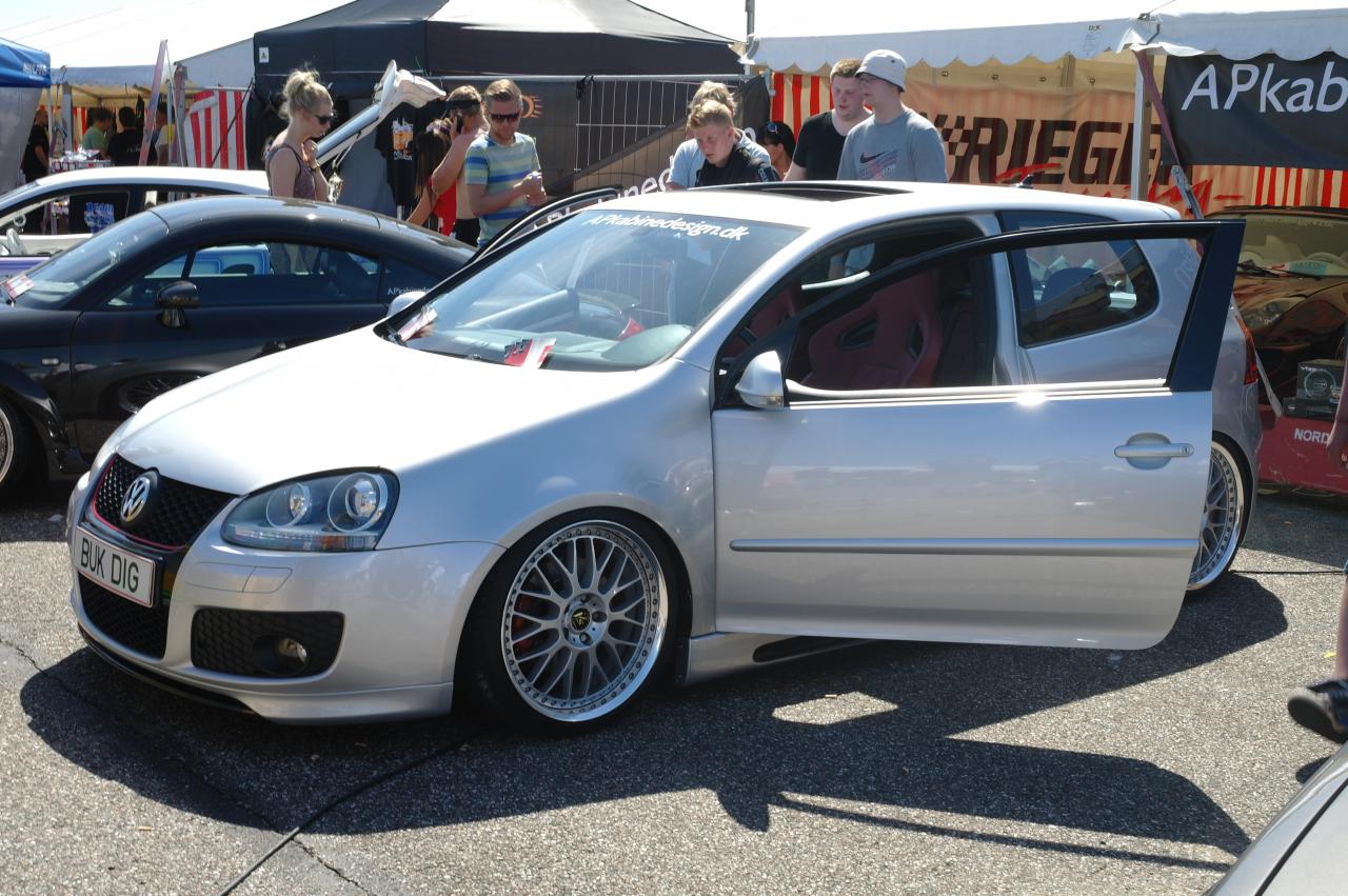

Ja så kom tiden endelig til at lægge lidt op om min bil.
Bilen er købt som min første bil i 2009, havde gået 35.000km og er fra 2006.
Siden da er det ellers bare gået lidt "amok" med tuning og gejl. Altid på baggrund at den skulle kunne bruges til hverdag, udstilling og race. Og for alt i verden være anderledes, så man ikke har det samme som alle andre. Svært at kombinere, men egentlig lykkes meget godt syntes jeg.
Startede fra scratch. Helt original, men med en del ekstra udstyr :)
Først skulle der skørter og alt det der lir med ind spartlede sideskørter osv.
Så blev der bygget G.A.S. V3 undervogn på den i 2010 som egentlig først er kommet til at virke 100% idag. Blev monteret ved Cartrends ham selv, da jeg egentlig ikke har så meget styr på mekanik. Det var den første V3 han havde solgt, men vildt skulle det jo være ;). (har altid tænkt at bruger man penge på noget, kan man lige så godt købe det bedste, altså med måde ;).) Siden da har jeg egentlig været meget godt tilfreds med undervognen, bortset fra at det jeg brugte så mange penge på ikke virkede. Den skulle kunne justere elektronisk i 5 forskellige hårdheder og selv stramme op desto hurtigere man kører. Lidt ligesom man ser på de lidt nyere sports vogne idag.

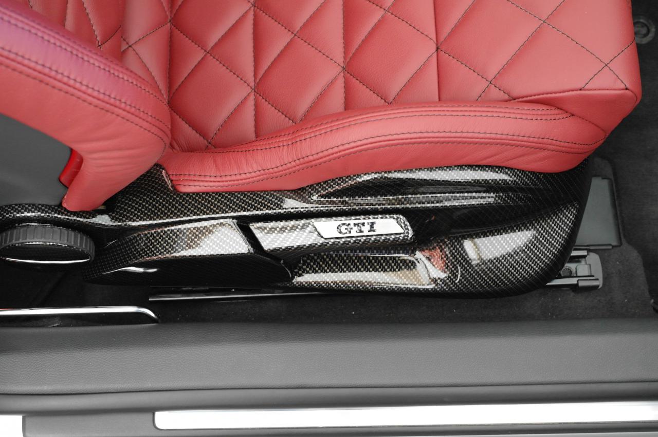

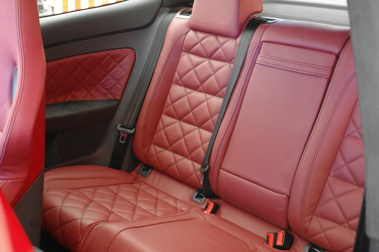

Så blevet der syet ny kabine til bilen og købt nye sæder.
Det var meningen den skulle vække lidt opsigt, men meget vigtigt også være anderledes. Så det blev en mørke rød Recaro kabine.
Syet ved Apkabinedesign.
DSC03423 - Kopi.JPG (130.57 KiB) Vist 4144 gange

Virkelig lækker kabine! Hvad står sådan en i?

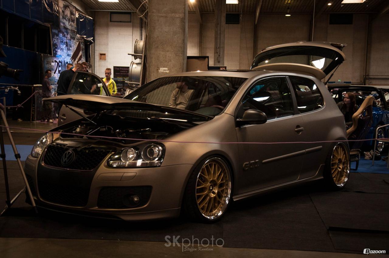

Og så kom den helt store ombygning med karoseriet.
Den skulle have en ny farve, da det andet var for "normalt", men det var jo umuligt at finde en farve. Så maleren fik næsten frit slag, var lidt kritisk for farven men endte godt.
Der blev bygget bredere skærme på i for og bag, Antennen fjernet og så blev der bygget GTI emblemer på. (Hvilket giver det vildeste opmærksomhed i udlandet :lol: )
Så skulle der bur i.
Det skulle der bare i :mrgreen:
Så var det tid til motoren igen, da det jo bare ikke kunne bliver vildt nok. (Bygget af ny mekaniker da den anden jo er blevet væk. Men som jeg ikke fortryder. Fredslunds)
Motoren er nu endt med Ca. 420hk og 530 i Nm. Hvilket jeg er meget godt tilfreds med.

Ja række følgen er lige blevet lidt rodet. Men ser ud som andet øverst billed.

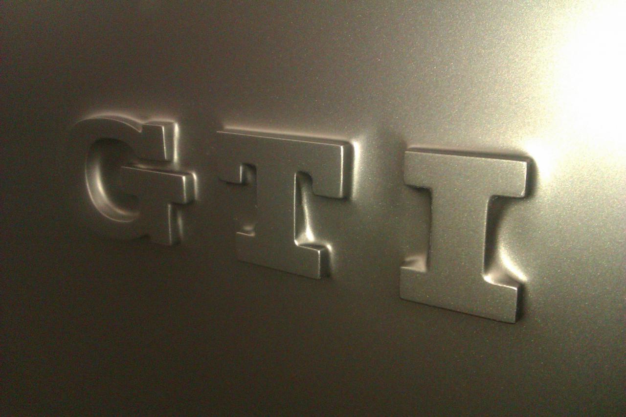

Syns det er så fed en detalje med GTI bogstaverne..

Den champagne folie spiller rigtig godt, eller hvad farve det nu end er 8-)
Steen_T
Indlæg: 430
Tilmeldt: 5. nov 2010, 20:35
Re: Golf 5 gti
Indlæg af Steen_T » 2. jan 2014, 20:35
Knud M skrev:Den champagne folie spiller rigtig godt, eller hvad farve det nu end er 8-)
Tror helt bestemt det er maling. Har set bilen IRL så vil da mene det er malet.

Ja kunne jeg også læse mig frem til efterfølgende, mega fedt! :-)

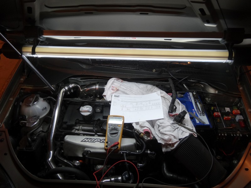

Her starter et langt forløb med fejlfinding, glæder og sorger. Både fra Thomas side men også fra vores.
Vi starter med en boks til at styre spjældene i indsugningen. Defekt. Ny på.
Motoren tager stadig ikke imod på den rigtige måde.
Vi måler ledninger ud til styreboksen.
Laver krydsref. da det er en Golf 6 motor men en Golf 5 den ligger i.
Det viser sig efter nogen tid at man ikke bare kan køre G6 i en G5 boks.
Vi får så programmet fra G6 lagt i G5 boksen og det begynder at gå den rigtige vej.
Der var i øvrigt ikke lavet dysemaps, kalibreret LMM, benzinpumpe eller taget højde for at den kun kan måle op til 1.5 bars ladetryk med den org. MAP sensor.
Vi får lavet maps til det hele og monteret en 2.5 (3.5) bars MAP sensor.
Nu kan vi da måle det rigtige tryk.
Motoren vil bare ikke lave den effekt vi mener den skal ha.

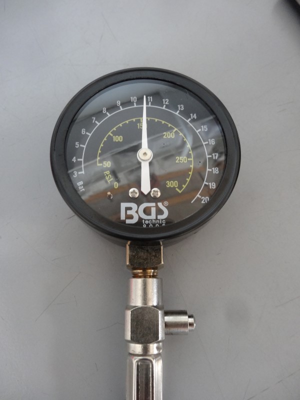

Der bliver målt kompression.
Efterset udstødning, kat, potter, osv.
Alt ok.
Timing af knaster efterses.
Her opdager jeg at HGP benzinpumpen har spist knasten og er selv gået til ved det.
Pis. Nye knaster i fra Schrick.
Stadig ingen power.
Af med indsugningen fra HGP.

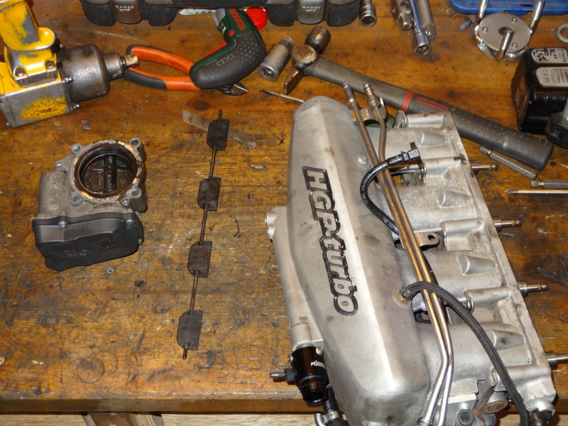

Her viser det sig at forbindelsen mellem servomotor og selve spjældene er flækket så de bliver blæst i ved højt ladetryk.
Ud med dem. På med manifold.
Bum. 40 hk lige der.
Så hjælper det på resultatet. 380 hk.
Så er det fintuning resten af vejen og vi ender på 420 hk og 530 Nm.

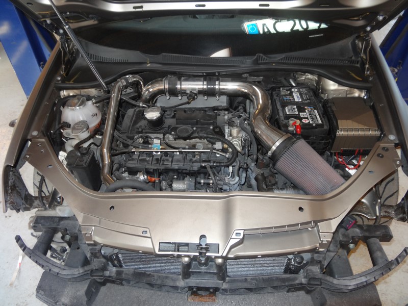

Motorrummet som det var lavet ved JVK.
Pænt som altid.

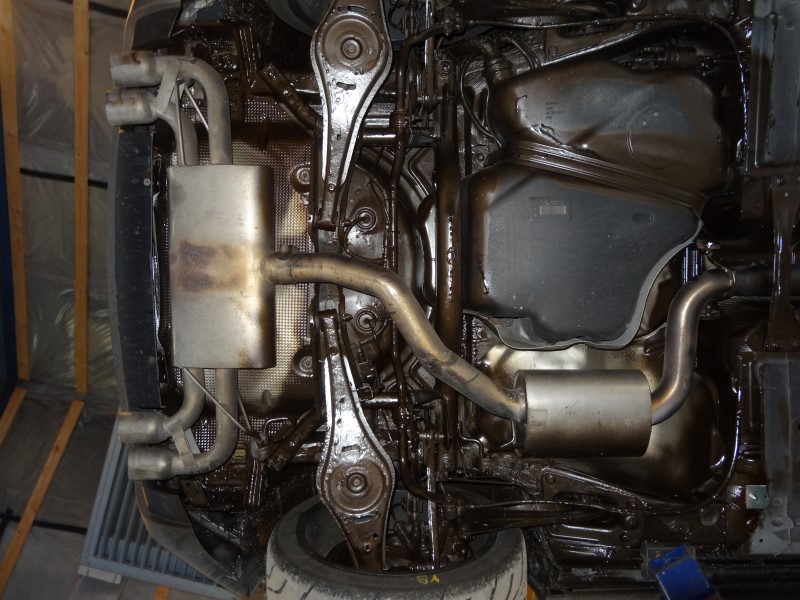

Udstødningen fra JVK efter en omgang Dinitrol.
Og der var Dinitrol over alt selvom Thomas havde sagt de skulle passe på med at sprøjte på andet end karrossen.

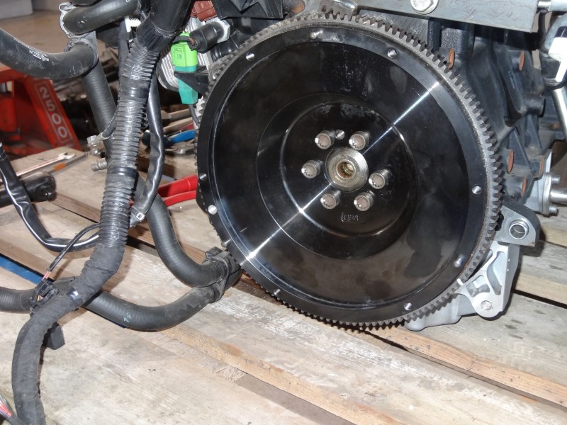

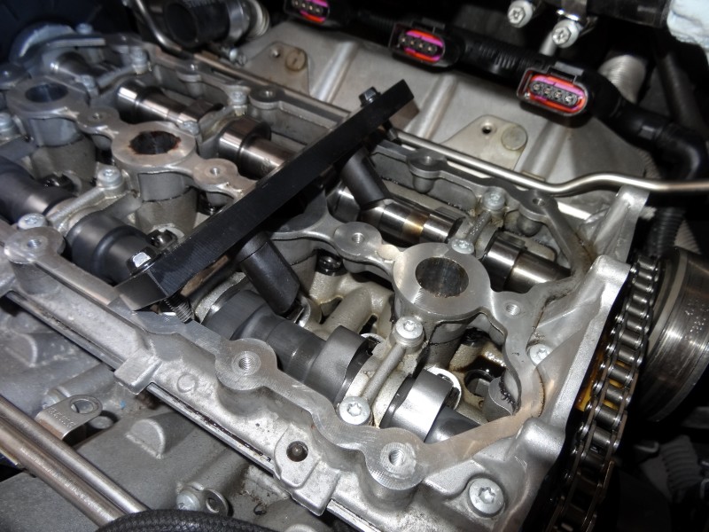

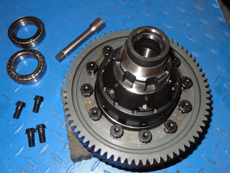

Loba svinghjul/kobling kom der i.

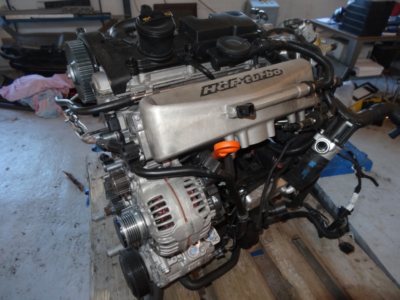

HGP motor

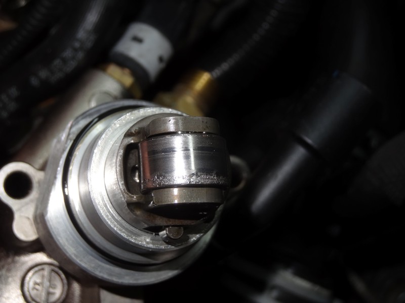

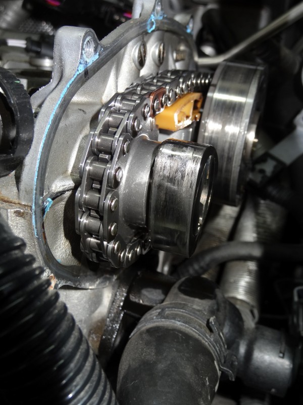

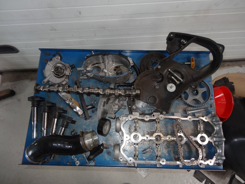

Fejlfinding
Benzinpumpen slidt op efter kort tid.
"Knasten" til benzinpumpen havde taget skade.
Nye knaster i.
Alle cyl. ens.
DSC04442 (Custom).JPG (114.28 KiB) Vist 3886 gange

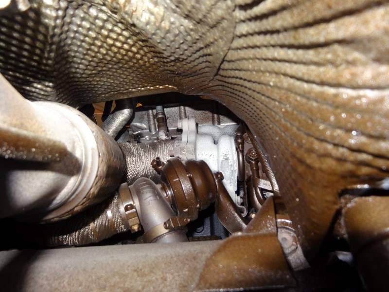

Her ses spjældene der lukkede for ladetrykket.
Der blev i øvrigt også monteret spær i gearkassen.
8_5 (Custom).JPG (200.18 KiB) Vist 3878 gange
DSC03149 (Custom).JPG (206.44 KiB) Vist 3878 gange
DSC03140 (Custom).JPG (172.94 KiB) Vist 3878 gange
