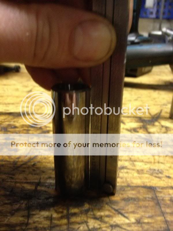

vr6 v6 r32 r36 kører alle med 20mm krydspind.. det er småt til en effekt på ca 200hk pr cylinder og var en af de ting jeg vidste var et udsat punkt.. derud over ville jeg have de kraftigeste bolte i plejlstængerne.
her er et billed af krydspinden.. og det er altså en heavy duty krydspind fra JE

billedet er vel stage 1.5 den er jo med dobbelt ic
jeg kan da ikke se noget på den krydspind?????

RIX: for mig at se er krydspinden skæv?

fik pudset brillerne og kiggede igen kan godt se det nubslaursen skrev:Er bare vild med dine projekter.. og alle billederne!

Stage 1.5 hvis man kan kalde det det bestod i at effektivitetet på motoren var blevet så høj at jeg var nødt til at montere 2x wastegates for ikke ladetrykket skulle stikke af med omdrejningerne.. Den første ic var rated til 1000hk og jeg kunne se at temperaturen steg pga trykfald over elementet med de 1140hk .. Derfor lavede jeg ic om til en 2000hk ic.. Resten er 100% som det hele tiden har været.. Jeg laver ikke ting om der virker

- mtech
- Indlæg: 692
Re: .:R36 Turbo stage 2.
kompressionstest hvert år til sæsson afslutning giver et godt billed af om motoren er/ forbliver frisk
her er den sidste
og så en frisk gang olie filter inden sæson start.. det har været fast arbejde
større snegl er planen ..valget står mellem en til 1400+ og en til 1500+hk ..jeg har dog en custom løsning i tankerne de skal lave til mig hvis de kan
her er den sidste

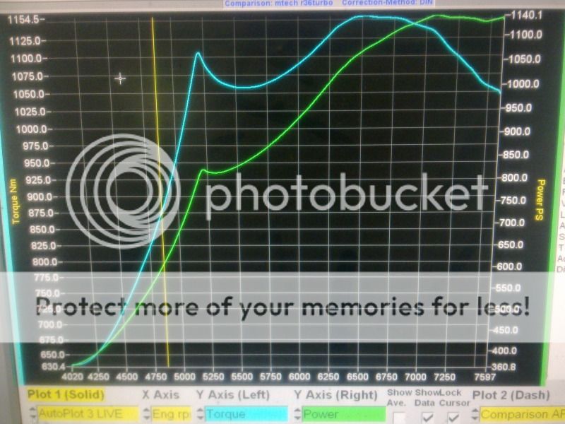

- mtech
- Indlæg: 692
Jeg forventer egentlig ikke meget anderledes spool op nu.. Den har fuld ladetryk ved 5300 rpm og den turbo jeg har nu er ikke med fræste letvægtshjul som den jeg får er.. Den har dog kugleleje den nye bliver med cea hjul ind og ud gen2 .. Så max 500 rpm senere vil jeg mene med den største jeg har i tankerne.. 8000rpm kører den. Jeg har målinger hvor jeg ikke begrænser ladetrykket i mellem området og på lidt køligere motor.. Der ligger 1243nm ved 5300rpm på en 1050hk måling..bugs skrev:1500hk hvilket omd tal gætter du på der er fuld boost? Og hvor mange omd er motoren lavet til?
Så der er bredt nok område at ta af,men det også en stor motor
