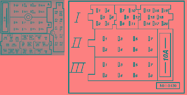

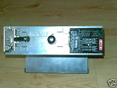

Bagside af MCD
Vejledning
ISO Audi.jpg (46.59 KiB) Vist 3955 gange
Hvis man sammenligner de to billeder, ser det ud til at det er 7 607 001 540 du skal have fat i.
M.v.h.

Jeg har studeret lidt på nettet og ifølge diagram du har sat ind i dit indlæg og jeg følger ledninger i mellem stik jeg har fået
så er det ben 1,3 og 4 der skal bruges i mcd
ben 1 = gnd Can
ben 3 = Can L
ben 4 = AF+
og det lille grønne iso stik er det ben
7 der går til 4
9 der går til 3
12 der går til 1
Stik bag på mcd som jeg ikke tror er Audi iso
http://renmiata.no.sapo.pt/images/rns_mcd_pin.jpg

Er du sikker på, at du skal bruge et adapter-kabel?
Hvis jeg sammenligner forbindelserne i det billede du har uploadet, med det der er bag på min MFD1, så er de ens (det ene billede skal roteres 180°).
Det harmonerer også meget godt med, at MP3-delen virker fint.
Jeg ville nok prøve uden adapter-kabel som næste træk.
Stik 1:
7 -Telephone input signal, TEL+
8 -Second display, CLOCK
9 -Second display, DATA
10 -Second display, ENA
11 -Remote control, REM
12 -Telephone input signal, TEL-
13 -CD changer, DATA IN
14 -CD changer, DATA OUT
15 -CD changer, CLOCK
16 -CD changer, terminal 30 voltage supply (+)
17 -CD changer, control signal
18 -CD changer, left and right channel, earth
19 -CD changer, left channel, CD/L
20 -CD changer, right channel, CD/R
Stik 3:
2 -Telephone mute circuit ("Tel-m" i dit stik A)

Bilen er født med noget gammelt originalt tlf installation jeg ved ikke helt hvormeget jeg tør fjerne af dette ! Der er blandt andet en rød audi car interface som er placeret under midter armlæn ved håndbremse er der også det på din ?
det stik der har ben numre fra 7 - 12 det er i brug i min mcd hvis jeg tager den fra er der ingen info i mfa .
i stik D på mcd er det ben nr 7 ( kl15 ) 0g ben 9 ( rev ) der er i brug
hvis man ser bag på mcd er stikkene således http://renmiata.no.sapo.pt/images/rns_mcd_pin.jpg
stik D bag på mcd 2 der hedder tele hva er de til ?
stik D bag på mcd 2 der hedder af+ og af - hva er de til ?
hvilke stik og ben er i brug til din org. tlf install ?
