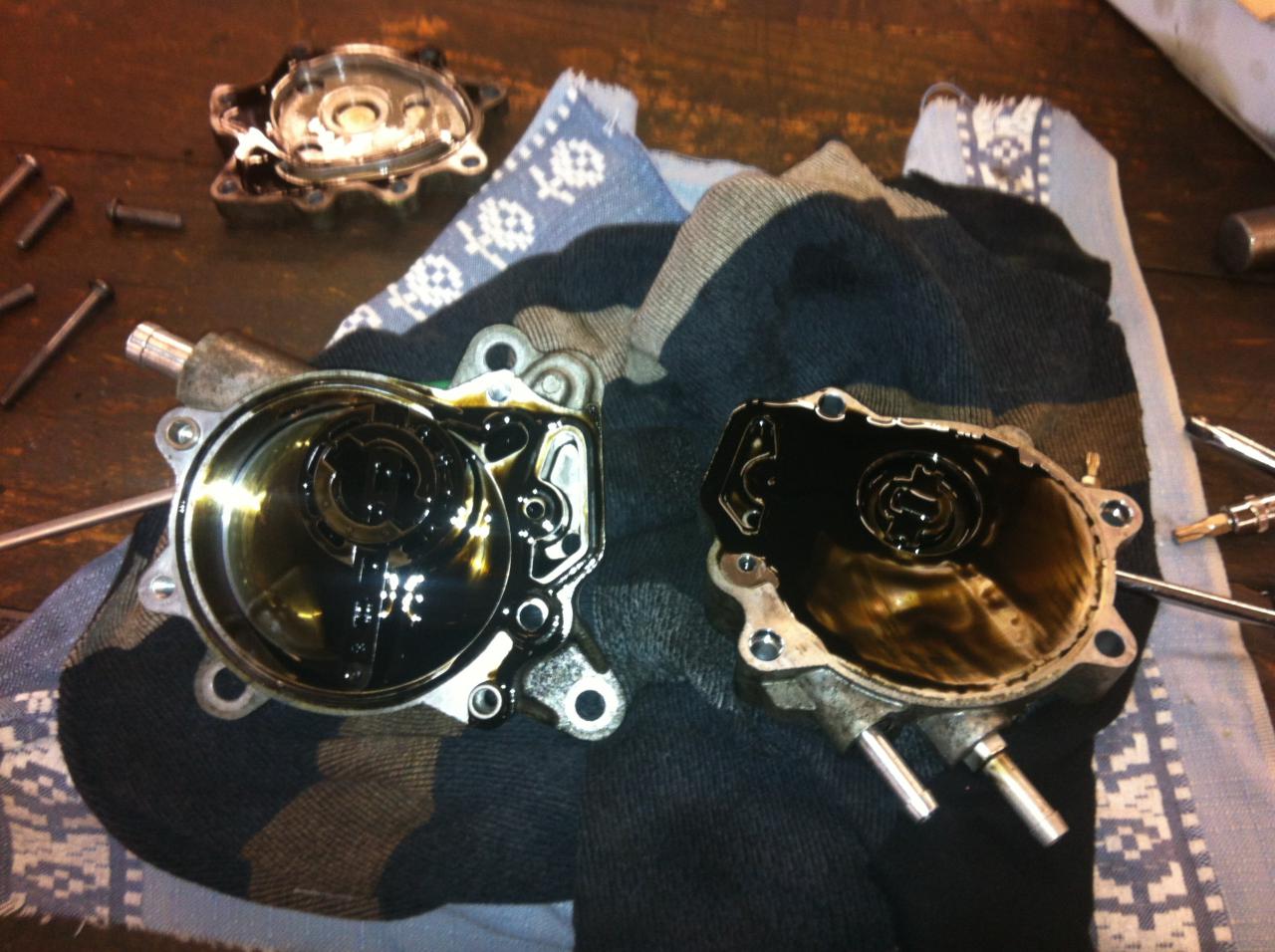

Nu har jeg været i den heldige situation at jeg står med en problembil nemlig 2.0 TDI (BMN) og har brugt utallige timer under motorhjelmen på min leon.. for at finde ud af hvad grunden er til olie i brændstof og sort brændstoffilter som i sikkert kender til på 2.0 TDI ;) mange skriver her inde det kan være topstykket og ovale huller i dysebrønden.. Ja måske men jeg tror problemer for det MESTE starter i tandempumpen..
Jeg har selv gjort mig den dumme fejl at starte ud med at skifte oringe ved dyser til ingen hverkens nytte.. det hjalp i hvert fald ikke i mit tilfælde.. da min leon stadig blandede olie i brændstoffet som gjorde at mit brændstof-filter stoppede til med snask allerede efter små 5000 km..
Jeg har lagt mærke til min Leon over en længere periode er begyndt og gå mere hårdt i tomgang og i de lave omdr tal omkring 1200-1800 omdr..
og en dag hakkede den så meget i accelrationerne at jeg ikke turde køre mere i den..
Da jeg så fik søgt her inde på Vagcars at nogle skriver det også kunne være tandemspumpen købt jeg sådan en og satte på.. OG VUPTI en helt anden bil med masser af kræfter igen.. ;) Så tag nu lige og få den tryk prøvet først eller lave en brændstofprøve ved at pille returslangen af fra pumpen og få noget brændstof i en klar dunk.. er det mørkegrønt eller sort.. ja så er den gal !!! der er andre tråde her inde hvor folk har lavet brændstofprøver hvor man tydligt kan se forskel på fremløb og retur..

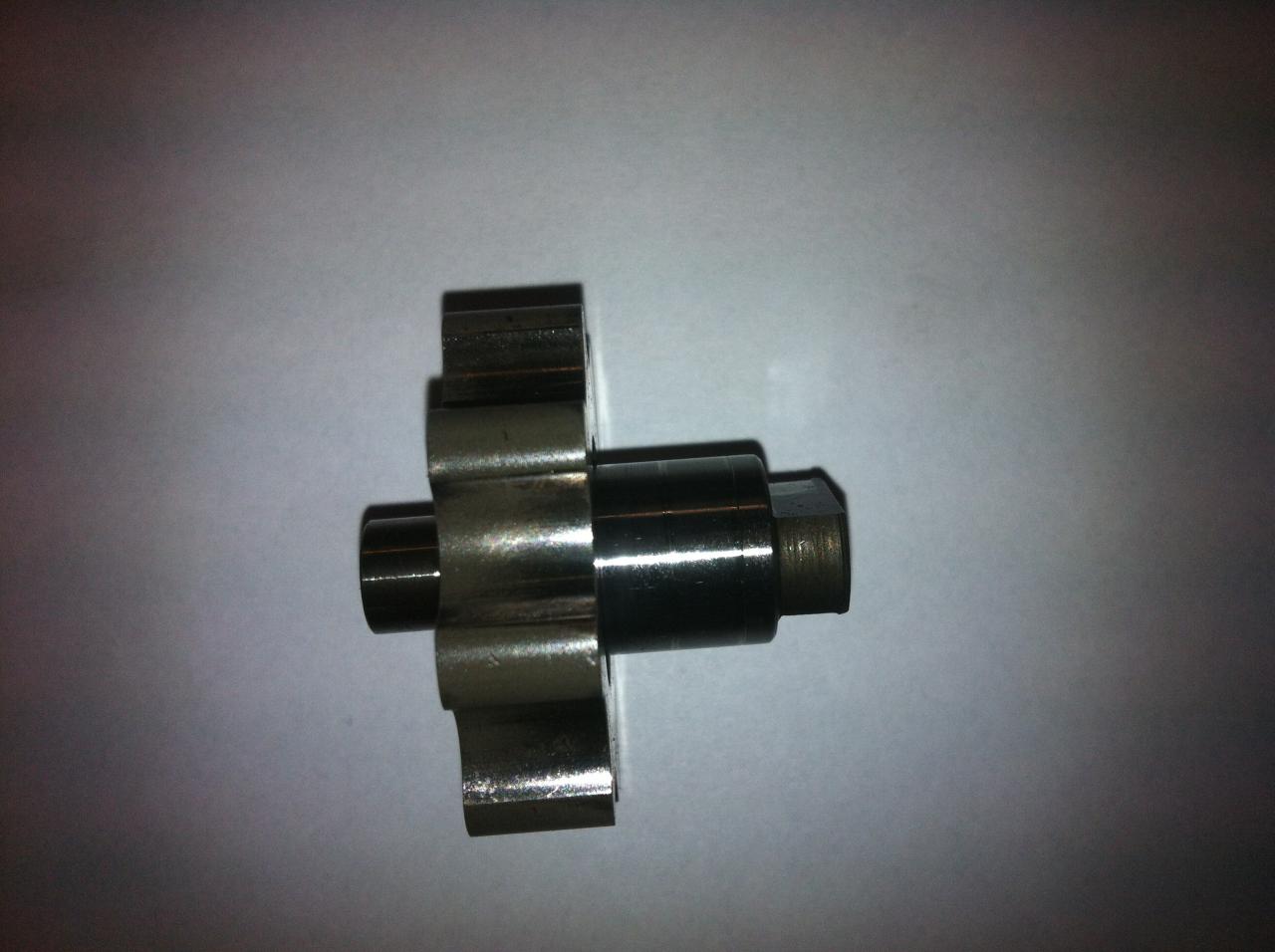

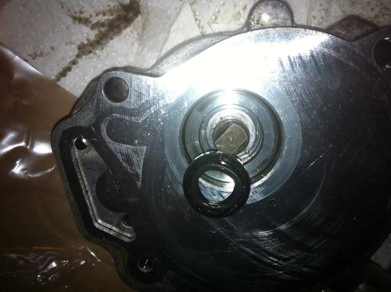

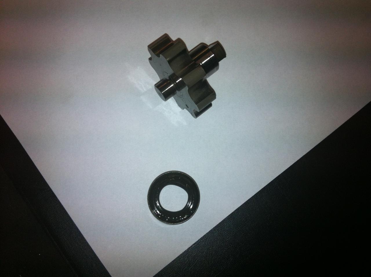

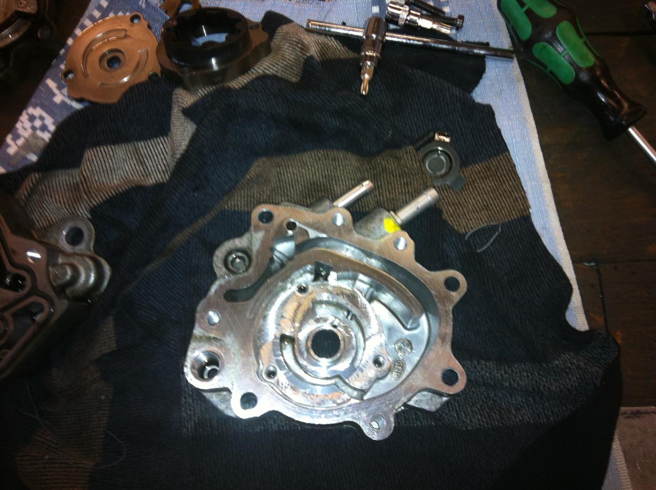

efterfølgende har jeg så gået og undret mig over hvad problembet kunne have været i den pumpe.. så jeg skilte den ad.. her lidt billeder ;)
defekt simmering til kompressorhjul og pasningshul..
Pumpehus med lejepasning og Kompressorhjul.. Dette hul bliver med tiden lidt stører sådan at der bliver slør i hulet og det ødelægger pakningen på bagsiden, som for olien til at løbe ind og blive blandet med brændstofet.. dette sker på suge siden af pumpen.
Brændstofpumpen hvor der i det midderstehul har siddet en simmering og kompressorhjul til brændstof..
kompresserhjulet hvor man skal se de riller som har lavet utæthed mellem vacumdelen af pumpen og brændstofpumpen. med tiden bliver dette kompressorhjul så slidt at der kommer slør imellem hjulet her og knasten at pumpen har problember med at levere nok brændstof i de lave omdr. kan føles som ujævntræk.
Her er den defekte del som skyldes olie i brændstof.. Da brændstof pumpen er leje fri og kompressorhjulet som laver brændstoftryk på 10.5 til dyserne kun er styret at simmering og pasningshul i huset.. så vil slid lave utætheder.. dette kan både ses på pakning og akselen som er drevet af knastakslen.
Der er nogle små slidriller som har gjort at olien fra motoren har kunne blande sig på suge siden af pumpen og er kommet med ind i dyser.. og med returslange tilbage igen og ned i tanken
Til højre ses vacumdelen af pumpen.. og til venstre ses brændstofpumpen..

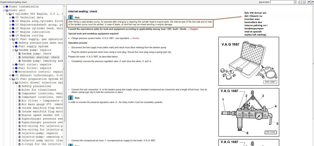

Selv i VW orginale værksteds manuel er de nu begyndt at lave notater om hvordan man kontrollere defekt pumpe med et specilt værktøj som måler om der er hul i pakningen mellem olieside og brændstofside...
seal check.jpg (117.74 KiB) Vist 12577 gange

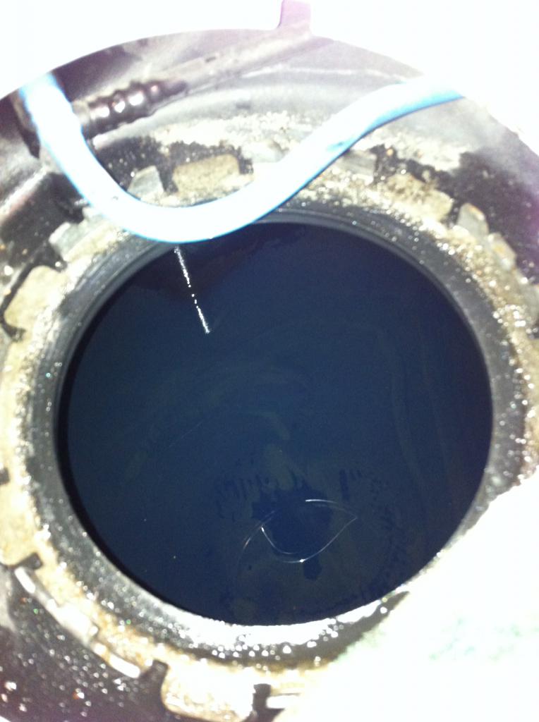

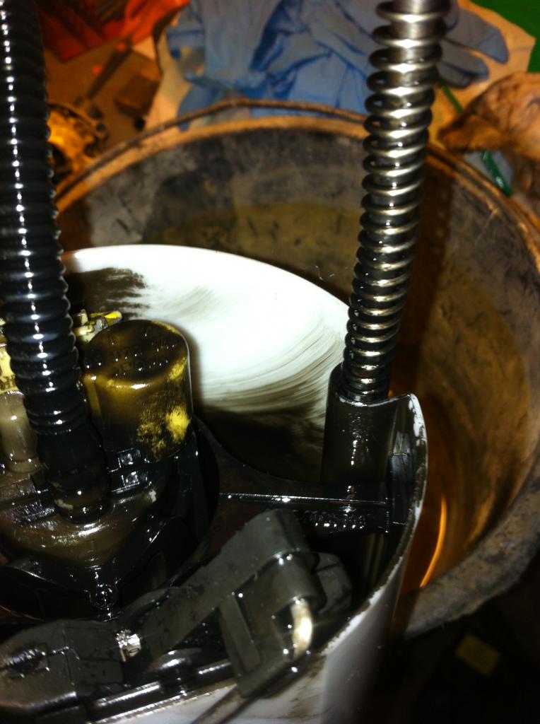

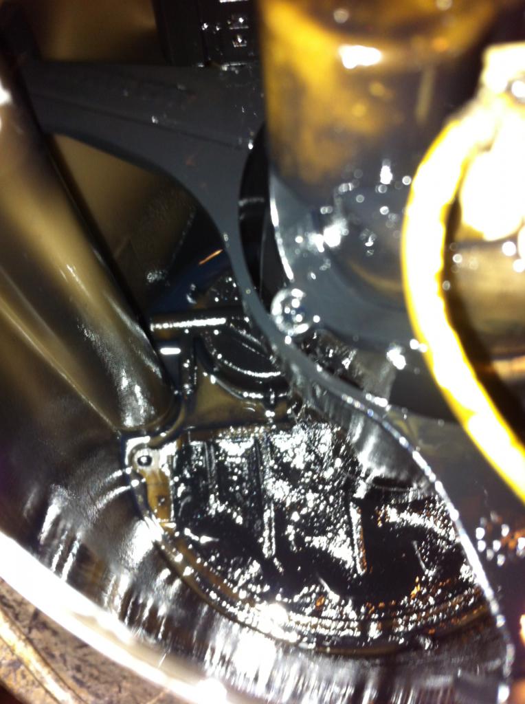

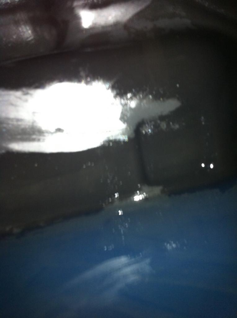

Så kom dommen..
Min tandemspumpe var defekt for mere en 20.000 km siden,, og har døjet med tilstoppet filter lige siden..
Igår aftes fik jeg hevet pumpen og af tanken for at kigge hvad der var iden.. og det er tydeligt at se på billederne at der var meget meget gammel smøreolie i tanken.. dette kan også ses på de billederne jeg har taget af selve tankpumpen den er fyldt af gammel motor olie..
Så hvis i døjer med tilstoppede filtere efter defekt pumpe.. så skal i nok skifte tanken.. jeg prøvede på at rense tanken igår.. men det kan slet ikke lade sig gøre med alle de skulpekammere der i tanken.. og det meste af olien har sat sig som en hård skal på indersiden...
Så på med en tank fra en hugger helst fra en 1.9 tdi og ny tankpumpe...

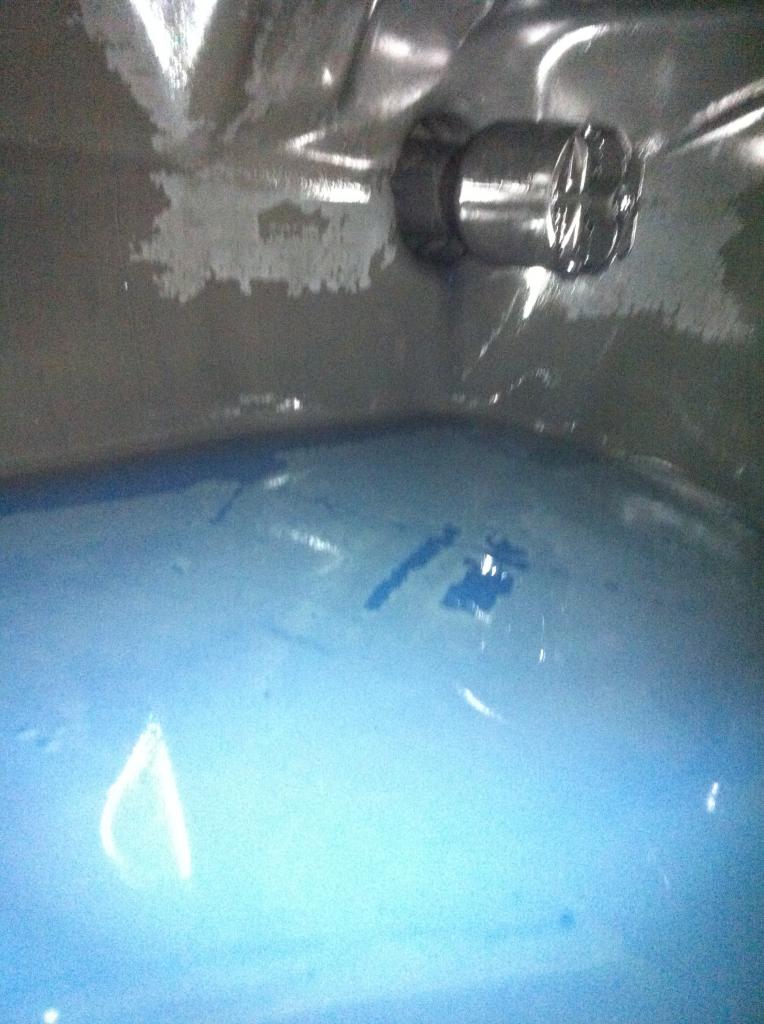

Det lykkedes mig her søndag og få gjort tanken ren... :lol:
Med noget bremserens og en god klud..
Sammentidig har jeg renset alle brændstofslangerne med bremserens og trykluft...
Så nu er jeg spændt på og se når bilen har kørt 3000 km med det nye filter... SMILER :D

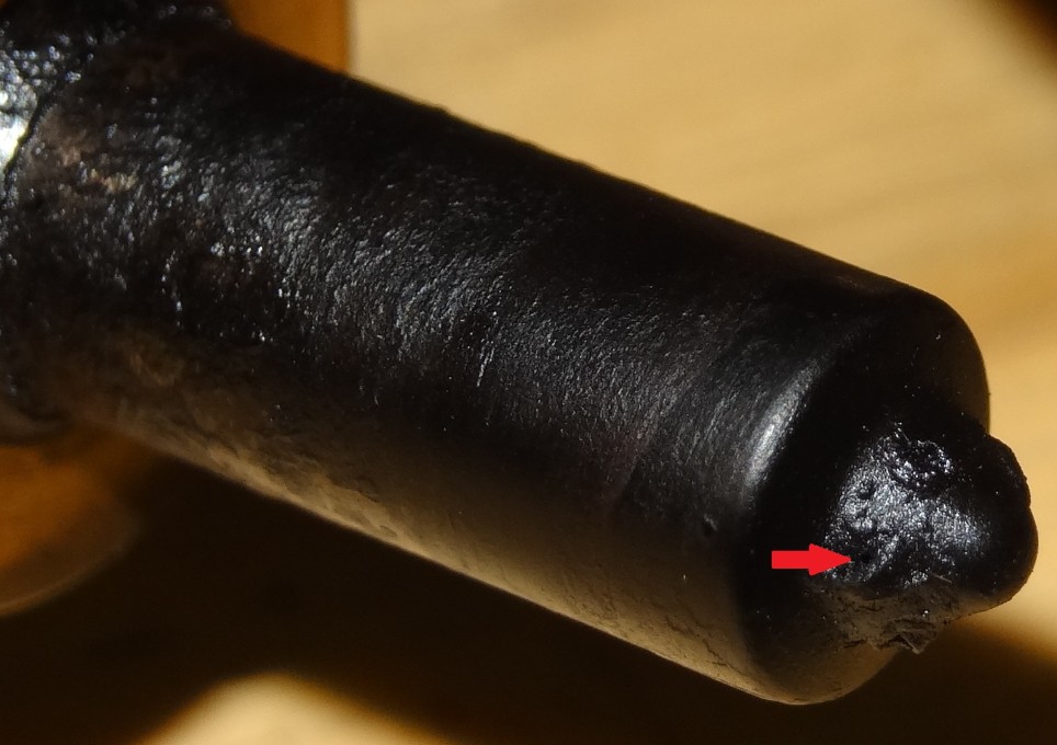

Den har dælme fået noget smøreolie den dyse der. Jeg har lige haft mine dyser oppe og de var heldigvis rigtig pæne.. :)

Nu havde jeg lige en snak med en bekendt den anden dag omkring dette emne, skal tanken virkelig rengøres når tandempumpen er defekt? Så er jo temmelig omfattende.
Hvad vil det mest optimale være hvis man skal have skiftet tandempumpe - tandempumpe og brændstoffilter på samme tid, eller skifte tandempumpe og så kører lidt med filteret og så skifte det?

SeatByMichael skrev:Nu havde jeg lige en snak med en bekendt den anden dag omkring dette emne, skal tanken virkelig rengøres når tandempumpen er defekt? Så er jo temmelig omfattende.
kan da godt svare når nu der bliver hevet op i et 2 år gammelt emne ;)
jeg gjorde intet ved tanken. skiftede tandempumpe/filter, og skiftede så filter et stykke tid senere, og jeg trillede da 60.000km efterfølgende uden problemer.
grunden til motoren hakker er jo pga filteret er snasket til i olie så skift samtidigt med tandempumpe. kør xxxx km og skift filter igen.
