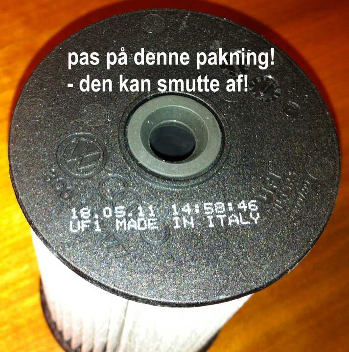

Hej..
Hjalp en gut med at checke brændstoffilter på hans Seat Altea..
- vi skulle se om filteret var sort...
til vores store overraskelse manglede gummipakningen i toppen af filteret...
- det betyder at beskidt brændstof har kunnet passere igennem - direkte ind til de følsomme pumpedyser...
det viste sig at gummi pakningen var blevet presset ned i selve filteret ved sidste filterskift...
Så pas på når du monterer nyt filter, -at du ikke maser pakningen af......

Neeeej det er jo et italiensk filter! Så er der nok nogle Fiat- forskrækkede folk der får angstknopper! :D
Rigtig god info!

Pakningen er kun på de italienske. For så passer de tynde spaghetti arme ned i. :lol:
Ellers rigtig god info.
Også dumt at der findes 3 forskellige filtre til en BKD motor.
