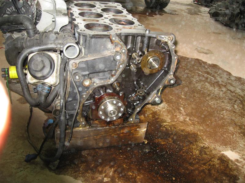

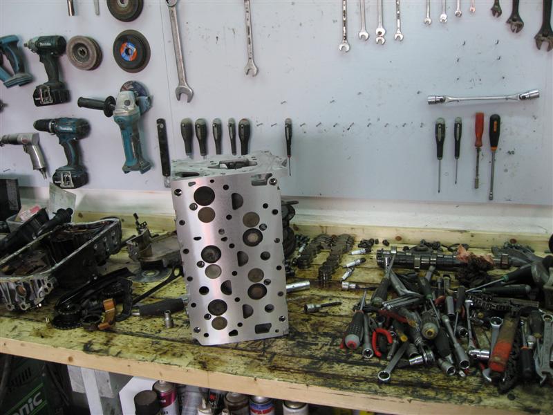

her er lidt billeder af nogle godt slidte motor dele fra en VR motor
den har kun 148.000km bag sig
her er stort set de dele der er skiftet
der til kommer selvf. div. pakninger og bolte bla. boltene til svinghjulet må ikke bruges igen så de skal altid skiftes
øverst glideskinne til kæden
totalt slidt ned belægningen er helt væk og kæden har kørt på metallet bagved
i de to små huller har der siddet to nitter som skulle holde belægningen på plads - slidt væk
glideskinne til nederste kæde
flækket og revnet
oliepumpe
overtryks ventilen sidder fast
kæder og tandhjul
den nederst kæde (enkelt kæden) er godt slidt
den øverste kæde (duplex kæden) er stort set ikke slidt men den blev nu skiftet aligevel
tandhjulene er fra knastakslerne jævnt færdige tænderne er helt spidse på toppene
også måtte jeg lige ha gaerkassen skildt ad også fordi akslen til differentailen var røget ud af siden på gaerkassen
men det er vist noget der sker når det ene forhjul drøner rundt med fuld hammer og det andet står stille
i den anledning fik den så også lige lidt ny synkromesh ringe og lidt andet godt

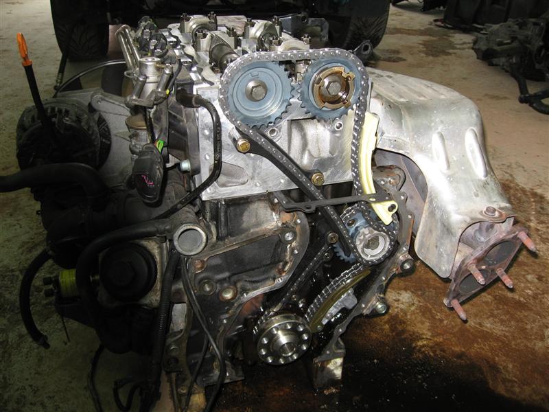

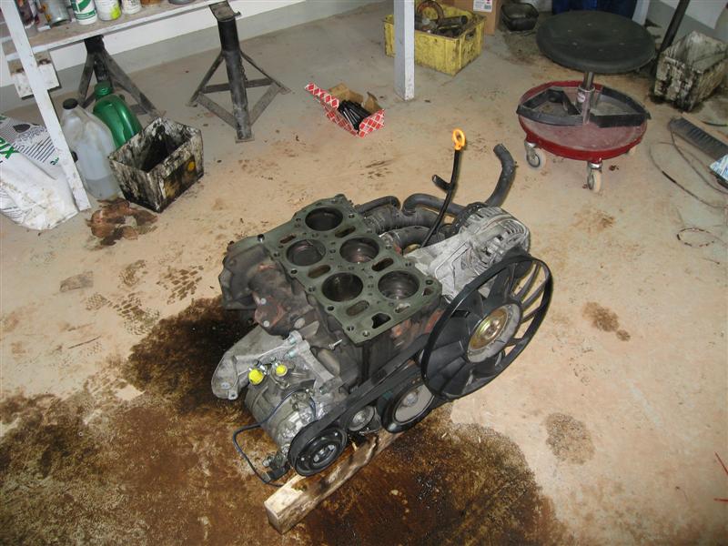

her er lidt billeder af fra en anden vr6 motor
km stand er 212.000km
øverste kæde
bemærk de to små blå streger på bordet det er de samme streger og kæden ligger samme sted på begge billeder
forskellen er at på det ene billede er kæden strukket - på det andet billede er kæden skubbet helt sammen
forskellen er det kæden er slidt og det er vel at mærke kun under halvdelen af kæden der er inden for mærkerne
og så er der da lige lidt der skal skilles ad for at komme ind til kæderne
lidt fra en v5ér fra en passat

der er to stempler en til hver kæde på den øverste sidder stemplet bag glideskinnen hvis du kigger på motoren kan du se i bagenden en stor prop som er skruet ind bag ved topstykket
den nederste er en komplet del sammen med strammeren
du kan faktiskt se den på mit det første billede
den del der ligger nederst til højre da kan du se en fikantet blok og man kan lige se stemplet der kommer ud af blokken og trykker på skinnen
