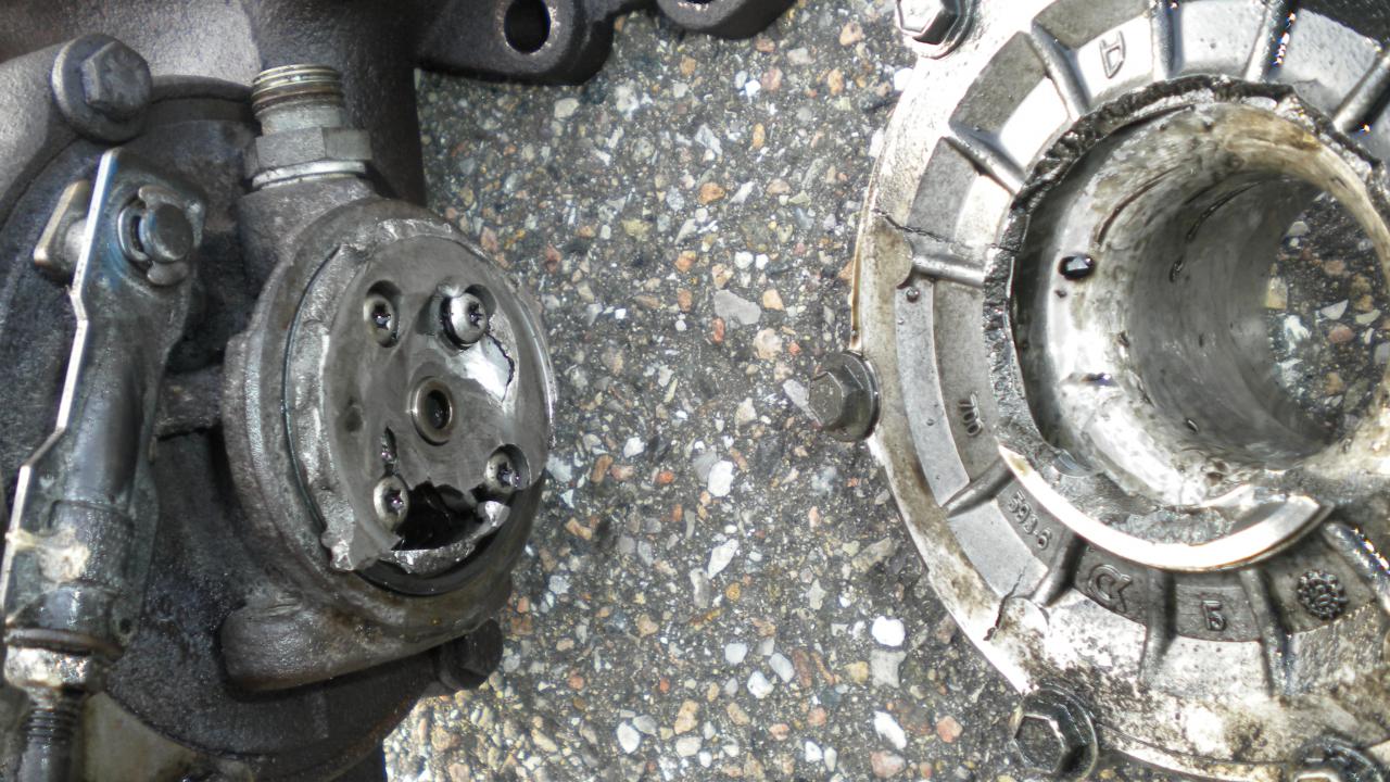

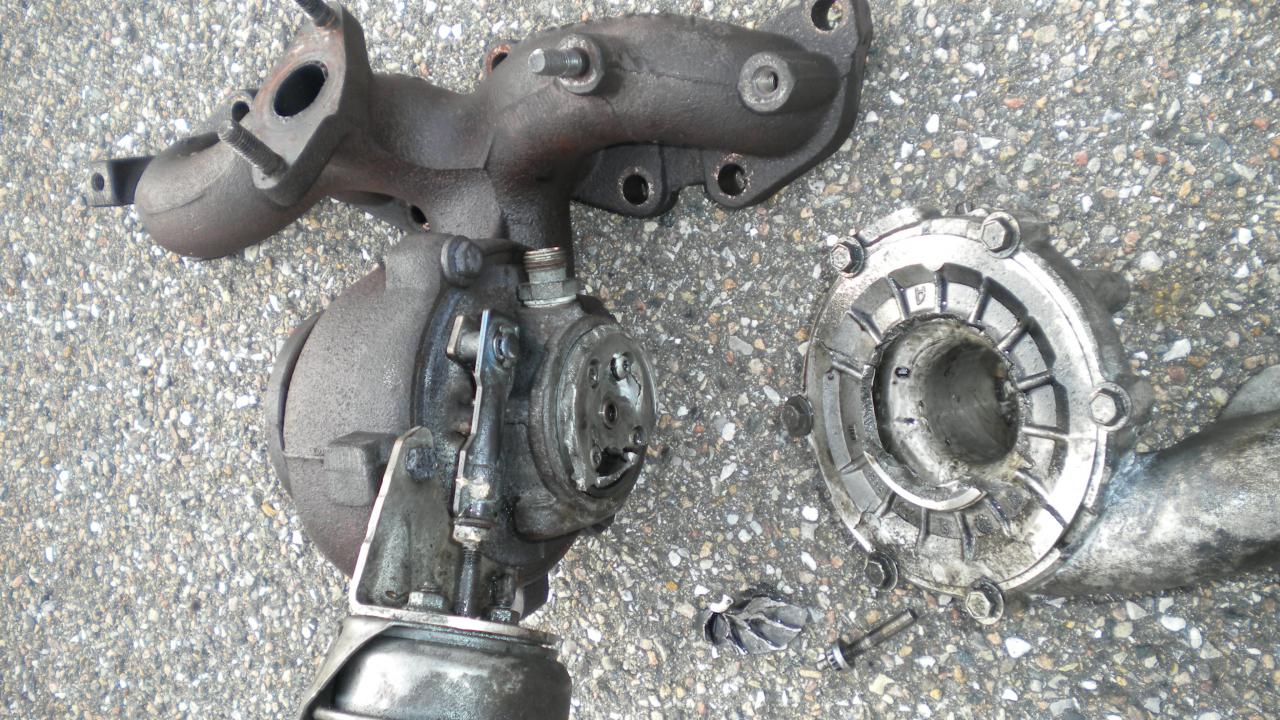

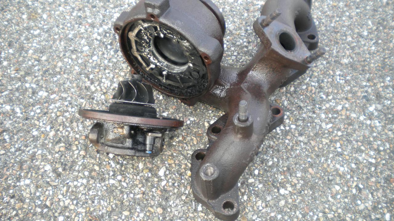

Så røg min turbo, det sagde boom da jeg kørte inden i byen og turboen knækkede midt over og olie strømmede ud...
Billederne skal ses nedefra og op.

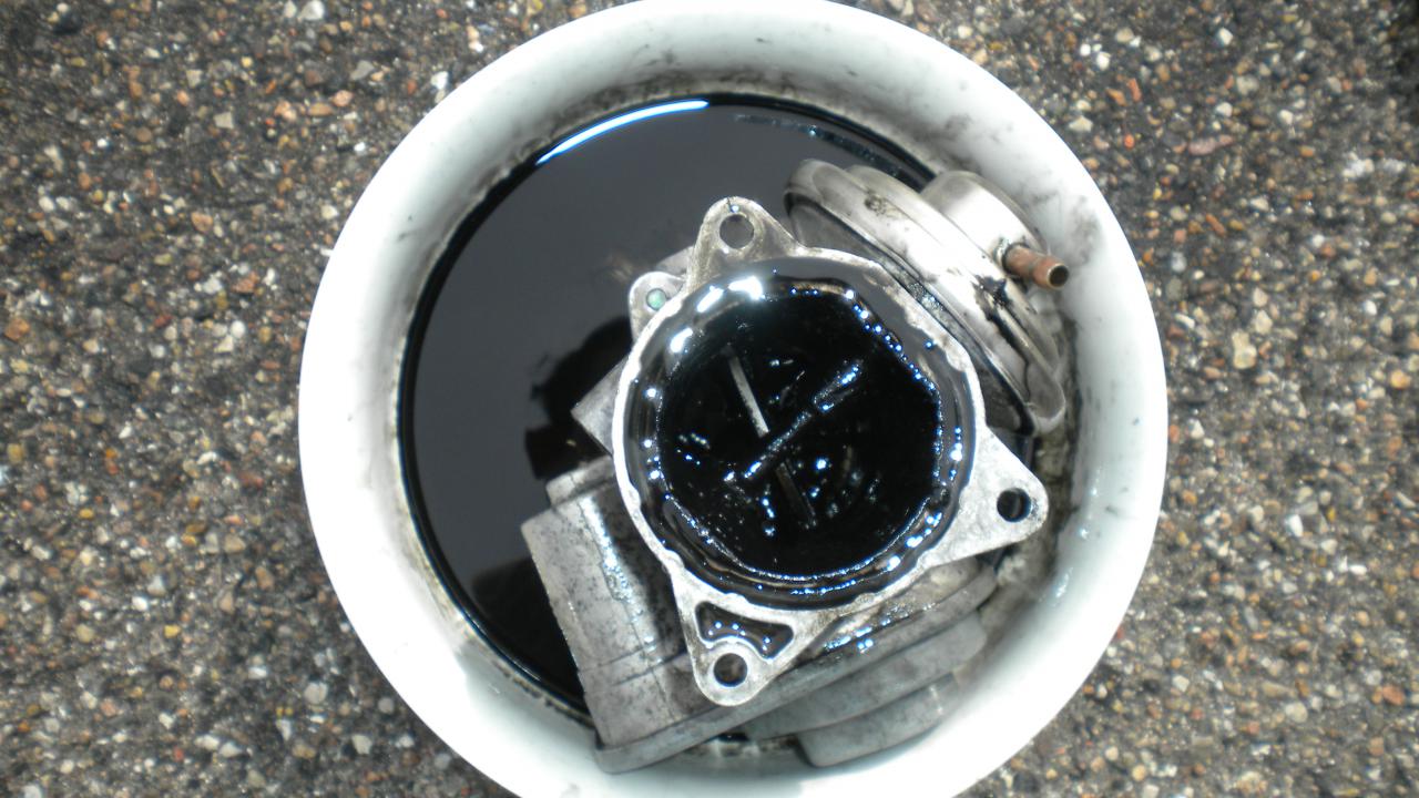

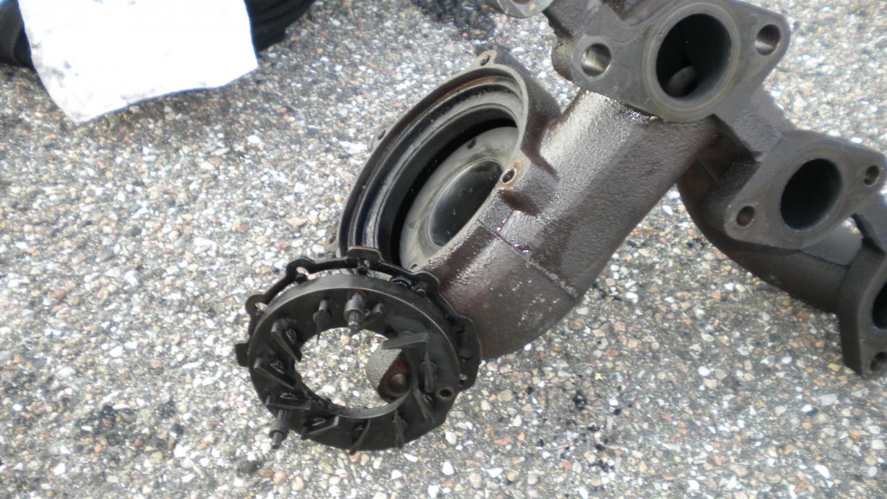

Der var meget sod på VNT'en (på billedet er den renset med bremserens), jeg åbne turboen bare for at se hvad det skyldes, men er ikke blevet klogere på hvorfor den revnede midt over, nærmest eksploderede.
Min teori: Turbine akslen knækkede og slynde turbinehoved mod sneglen. Det resulterede i en sneglen knækkede midt over på ALU-siden
Er er nogle turbo eksperter som har en anden teori ?

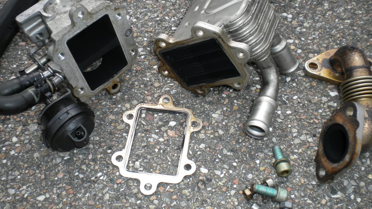

EGR'en/motorflap fik en omgang tjærerens.
En ny turbo er på vej fra Tyskland :)

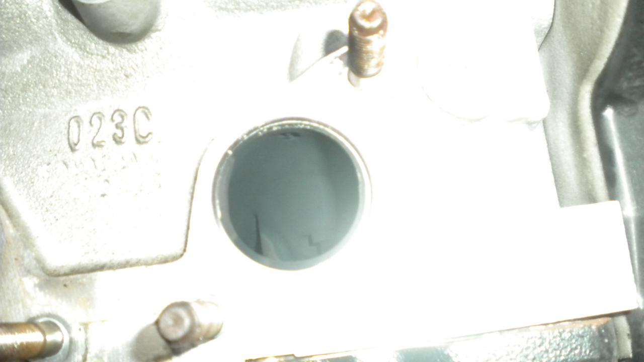

så gik undersøgelsen videre til topstykket og cylinderne er også tørre, jeg vil ikke vise alle
cylinderne hullerne her, men de er pæne tørre af sod, ingen spor af vand eller hvidt kølevæske rester, så hvor er utætheden ???

Portene er også tørre, jeg vil ikke vise alle
4 porte her, men de er pæne tørre af sod, ingen spor af vand eller hvidt kølevæske rester
EGR køleren er tør
EGR køleren afskidt
VNT'en er sodet til

Det ser godt nok lidt vildt ud.
De gange jeg har renset indsugnings system, har jeg skildt oppe ved menifolden og nede ved turboen, så sprøjter jeg masser af motor-rens, og der efter vand og gerne i flere omgange, og slutter af med en omgang sulfo da det tager resterne af motor-rensen.
Jeg ville rense og se om der kommer spåner, med ud når du skyller vand i gennem, men så længe alt olien kommer ud, burde det trække evt alu spåner/støv med.
Du spurgte i et andet inlæg, hvad årsagen var til at olie røret skulle skiftes, mit bedste bud er at røret knækker lige hen over den varme side af turboen, det kan forårsageat olien kan kokse lidt i røret, lige over den varme del, så over tiden bygger der sig en indsnævring op, som ved så en ny turbo giver for lidt olie gennemstrømning. Bare mit bedste bud ;)

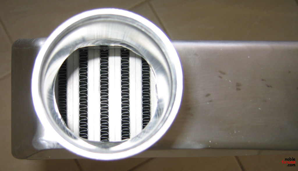

Jeg har taget alle turborørerne af og de skal renses, men intercooleren vil jeg ikke pille ud. Hvordan er intercoolen bygget op indeni.
Jeg går ud fra at en labyrith af rør indeni.
Hvis jeg sprøjter vand ind i det ene hul i intercooleren kommer det så igennem og ud ad det andet ?

Intercooleren er bygget som din varmvands radiator i huset, bare med meget finere kanaler, der er næsten med garanti ikke komme nogen metal spåner igennem den, så hvis du kan pille den af og spule den med masser af vand fra siden hvor spånerne ikke kom ind, så tror jeg nok de kommer ud igen :)

Ok jeg fandt et billede af Intercoolerkerne, ja metal spånerne kommer nok ikke igennem kernen, de der kommer igennem er så små at de bliver brændt af i cylinderen. Så skal jeg tage chancen at lade Intercooleren sidde i bilen og spule så godt jeg kan og kører videre ?

Det er set nogle gange med overspooling af turbo'en at axlen den kommer så meget ud af balance og rammer kompressorhuset og så sker skaden.
Det er set på flere 100/101/105HK TDI'er og på 140hk 2.0TDI'erne, der er nogle af bla. KKK laderne hvor axlen ikke er stor/god nok

husk at skifte luftfilteret... der ligger med al sandsynlighed mange stumper i filteret

God ide, en sprængt turbo sender stumper i begge retninger.

min kammerats lavede samme nummer, vi rensede et par rør, skiftede olie/filter samt luftfilter og turbo.
der var en del olie i udstødningen pga. skaden, men det blev brændt af på motorvejen efterfølgende.

Hvor dælen forsvinder kølevæsken hen ??? Meget mystisk.
VNT delen?
Altså ikke i udstødningsflangen??
Det lyder mystisk, men hvis kølevæsken nu bliver slidt af af røggassen, så kan "sliddet" på resterne vel sidde fast i VNT delen hvis der er noget der dækker over kølevæske resterne ved visse VNT positioner. Så er det velsagtens en defekt toppakning eller et topstykke.
Hvor hurtigt mister du kølevæske?
Alt over 86hk er fråds.
Jeg er bare nærig.

Uffe skrev:
skyrider skrev: Men der sad kølevæskerester i turboens VNT. Så det måtte komme ud med udstødningsgassen. Men bilen oser ikke mere en normal.
VNT delen?
Jeg tror det er toppakningen som er en smule utæt, jeg mister meget lidt kølevæske, mellem max og min ved ca 2000km.

Synderen er fundet,
Efter at bilen har stået nogle dage lidt adskilt kiggede jeg i dag på topstykket igen og det var revnet, det drypper ud af 2. cylinder på udstødningsiden :x
Se billedet, nu skal jeg i krig med at skifte topstykket, jeg har ikke prøvet det før på en 2.0 tdi, så alle tips og råd er velkomme. :!:
Hvordan få jeg dyserne og gløderrørene ud ?
Hvor bestiller man et nyt topstykket til en god pris og hvad er prisen ?
Jeg skal nok opdatere med billeder hen af vejen.

Okay, man kan se lidt kølevand men ingen revne?
Ved du så om det er topstykke eller pakning? Undskyld jeg spørger dumt, jeg kan forestille mig at pakningen ikke ligger i udstødningen :D
Jeg er bare nærig.
skyrider
Indlæg: 1394
Tilmeldt: 16. apr 2009, 12:13
Re: Boom turbo 2.0 TDI - fejlen fundet, men årsagen uopklar
Indlæg af skyrider » 5. aug 2011, 07:26
Uffe skrev:Okay, man kan se lidt kølevand men ingen revne?
Det er 100% at topstykket er revnet når kølevand kommer ud som på billedet, det er set før på mange TDI motorer :cry:
jeg troede ikke det kunne ske for min, da den er af nyere revision 03G 103 308 C
http://www.audi-sport.net/vb/new-a3-s3- ... t-yet.html
men det er nu fakta.

skyrider skrev:
Multiegern skrev:Føj for dælen..
Det ser ikke godt ud..
Hvor stor er chancen for at den sender turbo stykker rundt i motoren?
eller er den kun til stede hvis man ikke renser efterfølgende?
Synes bare jeg har hørt nogle hvor det kostede op til flere motordele når en turbo røg i svinget
Mvh. Rasmus C.
Metalstumperne bliver stoppet i intercooleren, jeg har ikke fundet metalstumper på den anden side af intercooleren.
Mit andet problem er værre, jeg kan ikke finde ud af hvor jeg mister kølevæske.
Mulige steder:
EGR-køler: det er adskilt og den ser tør og fint ud indeni
Topstykke: har ikke fundet kølevæske rester i udstødnings side, den ser også tør og fint ud indeni
Olie køler: Har ikke tjekket, men der er inden kølevæske i olien.
Køler: ingen drypperi
Varme element: ingen drypperi, ingen sød lugt
Utæt dæksel: den holder fint på trykket, det giver et sus når jeg åbner med varm motor.
