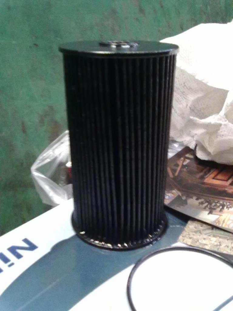

sådan så mit filter ud sidste år, før jeg skiftede tandempumpe
tandempumpe og filter kostede ca 2000kr i flensburg. min motor er også en bkd

Inden vi alle går i panik... - er der så nogen der ved hvordan et brændstoffilter skal se ud når det er brugt, og tandempunpen er ok?
- for det blive jo ikke ved med at være hvid som det er når det er nyt...
- hvis filteret ikke er slimet / fedtet af motorolie, så tror jeg at det er ok...
- den sorte farve kan sagtens komme fra urenheder i brændstoffet!!..
- vil lige sige at brændstoffilteret på min bil også bliver sort... - men det er ikke fedtet ind i motorolie.
inde i tandempumpen sidder der en dobbeltlæbet pakdåse - der skal adskille brændstof og vaccumpumpe. - det er dennne pakning der med tiden bliver bliver defekt.. - det er den eneste måde jeg kan se at brændstof og olie kan blandes... - dog syntes jeg at det er underligt, at det oftest er olien der kommer over i brændstoffet, og ikke omvendt... - brændstoffet har jo meget højere tryk inde i pumpen, end olien har...
nogen der kan bidrage med mere info?

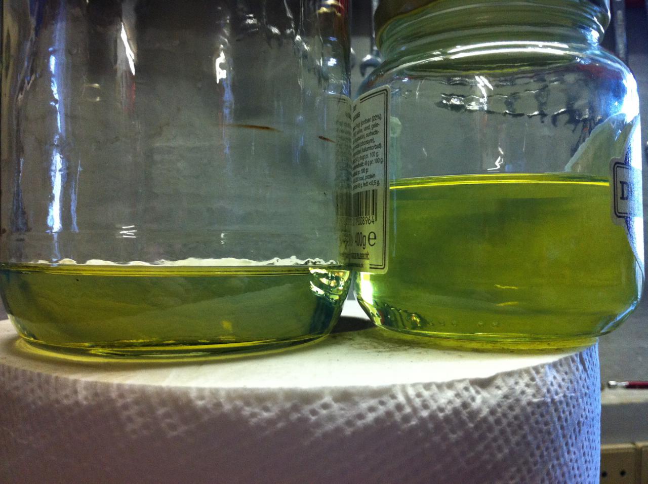

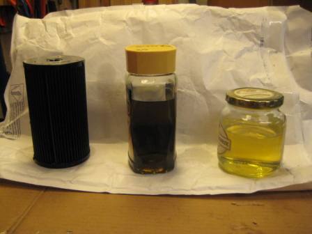

Et brugt brændstoffilter ser selvfølgelig ikke ud som et nyt, men det skal IKKE være kulsort. En ting er filter, noget andet er selve brændstoffet. Hvis man er i tvivl kan man meget let tage en brændstofprøve ved at pille slangen, der kommer fra tanken, af ved filterbeholderen i motorrummet. Sæt slangen ned i en transparent flaske og sæt tænding på nogle gange, tankpumpen kører 2-3 sek hver gang der sættes tænding på. Husk at tage brændstofprøven på en næsten tom tank, da der ellers kan være blandet næsten 70 liter ren diesel i blandingen.
Efter den øvelse er man ikke mere i tvivl. Se vedlagte eksempel.
Jeg har ikke den tekniske forklaring på, hvordan pumpen bliver utæt, men der er til gengæld rig mulighed for at olie siver ned fra toppen af topstykket og kommer ind i returkanalen for brændstof, hvis den øverste o-ring på dysen er en smule utæt.

Jeg syndes filteret var lidt fedttet da jeg lige kørte fingeren over det. Men kan jeg jo ikke lige helt 100% huske nu. Men jeg må lige prøve at tage en Diesel prøve når min tank næsten er tomVAG Fredericia skrev:Et brugt brændstoffilter ser selvfølgelig ikke ud som et nyt, men det skal IKKE være kulsort. En ting er filter, noget andet er selve brændstoffet. Hvis man er i tvivl kan man meget let tage en brændstofprøve ved at pille slangen, der kommer fra tanken, af ved filterbeholderen i motorrummet. Sæt slangen ned i en transparent flaske og sæt tænding på nogle gange, tankpumpen kører 2-3 sek hver gang der sættes tænding på. Husk at tage brændstofprøven på en næsten tom tank, da der ellers kan være blandet næsten 70 liter ren diesel i blandingen.

Re: Brændstoffilter / Dieselfilter 2.0 TDI SORT ?
Hej igen,
Nu har jeg lavet en sammenligning af brændstof farven ved fuld tank og ved tom tank... - se billedet...
- der er ingen forskel på farven overhovedet... - men havde nu heller ikke regnet med at der ville være forskel, da bilen ikke bruger motorolie...
- så den med at et brændstoffilteret ikke må være sort, det er vist en and.... rap rap...
- foto.JPG (149.12 KiB) Vist 5846 gange

Det er interssant viden, at der kan forefindes et sort filter med de viste brændstofprøver (som vi andre med PDD-motorer kun kan drømme om) Min kommentar er: Der er heldigvis for John tale om en BMM motor, der kører med Bosch dyser, som er meget mindre følsomme end Siemens dyser, både mht. at kokse til, men tilsyneladende også mht. at lade olie slippe ind i brændstoffet ved o-ringene.
Min anbefaling er, at stole på brændstofprøver, hvis man har problemer, de taler deres eget sprog, og er lette at tage. Hvis der er tale om en 170 hestes PPD-motor med Siemens dyser(BMR eller BMN) så vil jeg anbefale at skifte brændstoffilter ved hvert olieskift og som minimum hver 30T km.
