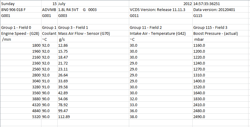

Re: 1.8T problemer. NU MED VCDS DATA
Da jeg allerede har kigget på lamba værdien, har jeg logget lidt af resten.etech skrev:der er jo enlig kun vand temp føler og lamba sonde og luftmassemåler der har indflydelse på blandingen
Vandtemperatur ~90c: Den er vist god nok
Indsugningstemp ~30c: Stiger under accel., den er vist også fin.
Tryk ~1.5bar: Kommer noget sent, men passer ellers fint
LMM 113 g/s: Der er selvfølgelig alt for lidt, men jeg tror den måler rigtigt for jeg tror ikke at motoren yder over 100hk lige nu.
Jeg vil mene turboen regulere alt alt for langsom, somom VNT'en eller armen på turboen går meget stramt, eller dårlig vakum/ventil.
Prøv af gå din intercooler grundigt efter, det kunde godt tyde på den er flækket et sted, af med kofangeren og kik for og bag.
Går stramt? Jeg tror ikke jeg er helt med....ScOtcH skrev:Jeg vil mene turboen regulere alt alt for langsom, somom VNT'en eller armen på turboen går meget stramt, eller dårlig vakum/ventil.
Wastegaten er jo lukket under hele den log. Den er kørt ind til 1.55 (eboost2)
Det vil jeg da gøre, men hvis den var flækket ville den da ikke kunne lave tryk?clausuhansen skrev:Prøv af gå din intercooler grundigt efter, det kunde godt tyde på den er flækket et sted, af med kofangeren og kik for og bag.
Hvis den kun har slået revner kan den godt lave tryk , bare noget sener, jeg har før set af intercooleren er revnet/flækket i svejsningerne, så køre den ok i del last ,men hukker når den laver tryk.
Så fik jeg tryktestet fra post-turbo til pre-gasspjæld.clausuhansen skrev:Hvis den kun har slået revner kan den godt lave tryk , bare noget sener, jeg har før set af intercooleren er revnet/flækket i svejsningerne, så køre den ok i del last ,men hukker når den laver tryk.
Det var heller ikke løsningen skulle findes
