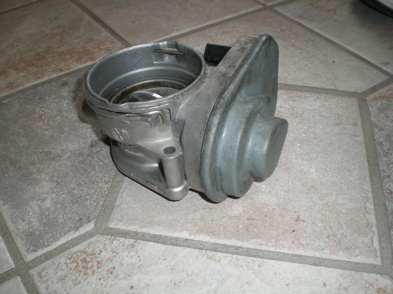

Jeg har et brugt stopspjæld ca 1 år gammel - du kan få billigt. Stammer fra en 2.0 BKD
evt. skriv på 23487731
- Spjæld 1.JPG (142.71 KiB) Vist 5932 gange
- Spjæld.JPG (98.98 KiB) Vist 5934 gange

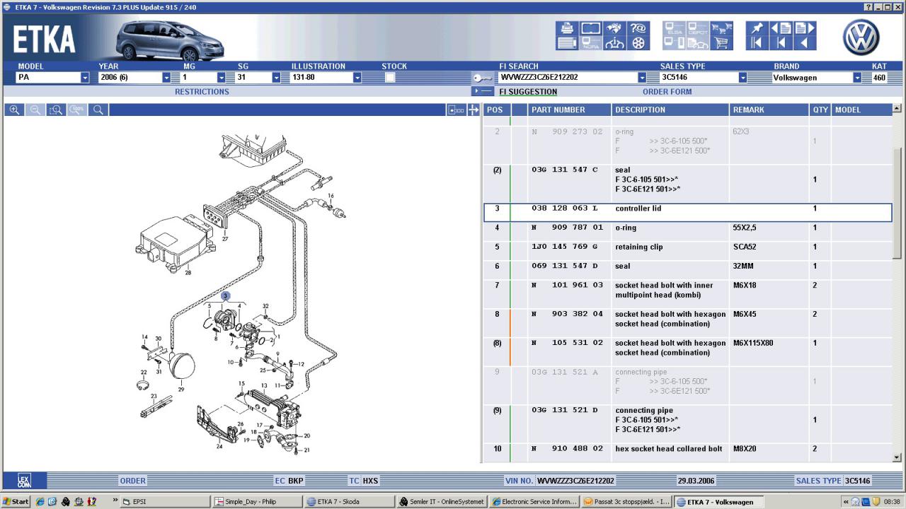

hvis man indtaster komponent nummer V157 i E T K A til en passat årg.2006 med en bkp motor så henviser den til manifolden.....
men SMC tar så nok en god pris for både manifold og mekanikeren for manifolden koster "kun" 3350kr hvis man køber den syd for grænsen , manifolden kan nu sagtens skiftes på 2 timer

hvis man indtaster komponent nummer V157 i E T K A til en passat årg.2006 med en bkp motor så henviser den til manifolden.....![]()

Snakket forbi hinanden? Skoda og et vw værksted mener åbenbart at hele manifolden skal skiftes
Har ikke lige bilen v. hånden, da den pt står på værksted.
Men der er immervæk stor forskel på om man kan skiftet spjældet uden at skifte manifolden, eller at det hele skal skiftes!
For det første, kan spjældet skiftes seperat på en BKP motor? ( har selv set etka billedet og det forholder sig som norm konstaterer)
Har ikke selv fysisk chekket om spjældet er adskildt fra manifolden. Men hvis det spjæld som passer til motoren ikke kan fåes i løs vægt er det i for sig underordnet.
For det andet.. er det det samme spjæld som på en BKD motor ( ned til reservenummer)?

har selv studeret både etka og elsawin nu og fundet et split billede af manifolden på en BKP
på samme billede er en BKD motor også nævnt , så det ser sku noget mærkeligt ud
på en BKD motor er der ingen tvivl om at V157 er en løs enhed til et par tusind kroner og kan skiftes på under en time

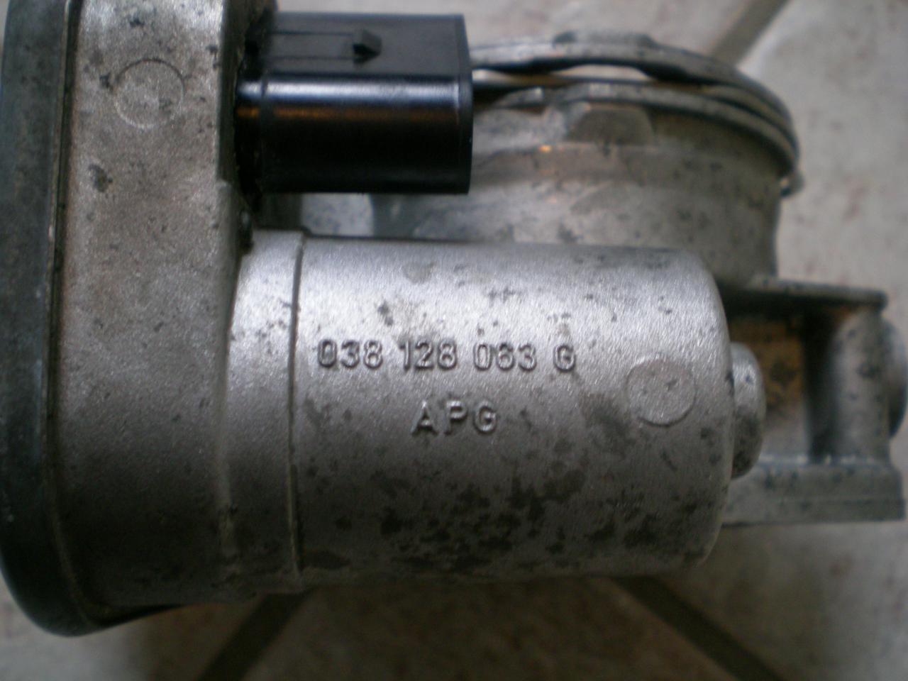

nu er du jo allerede blevet tilbudt et spjæld og du skal jo nok ikke bruge to
men jeg har også en brugt til at ligge , samme reservedelsnummer som det spjæld der vises længere oppe
det er en jeg har skiftet på en skoda , også fordi motorlampen lyste og computeren meldte fejl på V157 , det viste sig så at det var en knækket ledning i ledningsbundtet mellem karosseri og motor
nu er det jo hulens langt fra nordsjælland til sdr.jylland eller kunne vi jo ha prøvet at se om den passede
kan du komme til at aflæse reservedelsnummeret på den der sidder på bilen

Norn, det er klart en fejl i etka! Hvis man leder videre i elsawin, som du bemærker, finder man spjældet uden probl!
Så kom der udvikling i sagen!
Efter at have fået et endeligt tilbud på min 7500,-kr, hos vw hørsholm (ej smc, uafhængigt værksted!), blev der trukket en strej i sandet - det var for dyrt!
Smc hillerød blev kontaktet, og umiddelbart så ville ovennævnte reparation, koste i omegnen af 4000, hvilket jo er en lidt anden pris.
Var forbi Vw hørsholm for at få forklaringen på hvad der skulle laves, og der var afsat minimum 3 timer! fra start til slut, og dertil kunne der komme mere
. Selve spjældet kostede 2900 +moms jvf. værkføren
Efter at overveje "tilbuddet", takkede vi nej, og betalte en regning på små 1500kr for "fejlsøgning", for blot at få bilen tilbage. (gps+af/påmontering af trykrør+miljø+div.materialer -> trykrøret sidder med 1! bøjle på stop spjæld=10sek underholdning=700+moms!)
Den er nu endt hos smc hillerød, fast rep. pris på lidt under 4000kr og aldersrabat på 12 procent!! Gas regulerings spjældet (stop spjældet) koster knapt 2300 plus moms. Så alt i alt, incl deres egen fejlsøgning/diag, så koster arbejdslønen (3/4 time incl håndtester nulstilling) MINDRE end blot "fejlsøgningen" hos Vv hørsholm!! Selvfølgelig kan der komme et mindre! tillæg hvis egr etc. er helt kokset til
Jeg undlader at kommentere Vw hørsholm mere, da deres handlinger taler helt for sig selv - Vil blot nævne at de selvf. var imødekommende og tog sig tid til dialogen, selv om deres efterfølgende prissætning var/er/virker helt ude af proportion..
Tak for tilbuddene om en reservedel til en fordelagtig pris, der er "desværre"
brug for bilen asap. Smc hillerød har 3 stk på lager, og derfor er bilen køreklar på mandag igen.

- Det er del. nr 3 som er stopspjældet til en BKP
- stopspjaeld.jpg (135.2 KiB) Vist 5768 gange

Jeg har et sprit ny spjæld til en 1.9 TDI liggen. Er den ikke mage til ?? Det mener jeg nemlig den er.
Mener den koster 1500 kr af ny og har kun været mont og afmont igen. Da det så var en ledning.
Den kan du få for 550 kr...
