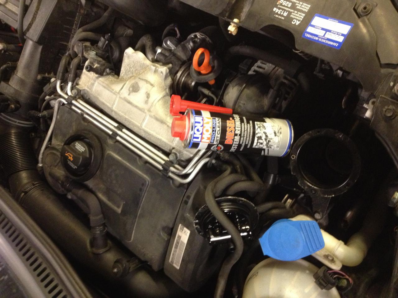

Bilen holder her ved mig nu.
Den blev ladet op da den var pænt kørt ned for strøm.
Det hjalp ikke.
Vi lavede Landbergs "varmstart mod" for at være sikker.
Det hjalp ikke.
Kiggede lige til dieselfilteret. Det var ikke bare sort men nærmest mudret i motorolie.
Så nu får den en ny tandempumpe i morgen, et nyt filter og en rensning så må vi se om det hjælper.
Jeg håber ikke dyserne har taget skade.
Det hjalp ikke.
Det hjalp ikke.

Re: Startproblem, 2,0 Tdi Seat Altea
- image.jpg (144.76 KiB) Vist 5124 gange

Det hjalp ikke med ny pumpe.
Dog var det på høje tid den blev skiftet.
Den starter stadig elendigt med helt friskt batteri.
Nu har den lige gået lidt. Er 45 gr.
Alle dyser ser fine ud.
LMM måler 450 mg/slag i tomgang og stiger fint ved gasgivning.
Men den står og vipper op og ned i omdr. mellem 7-900.

Nu får den ompakket/efterses dyser/huller.
Nyt ledningsnet til dyser.
4 nye gløderør da 2 er defekte.
Så burde den spille.
