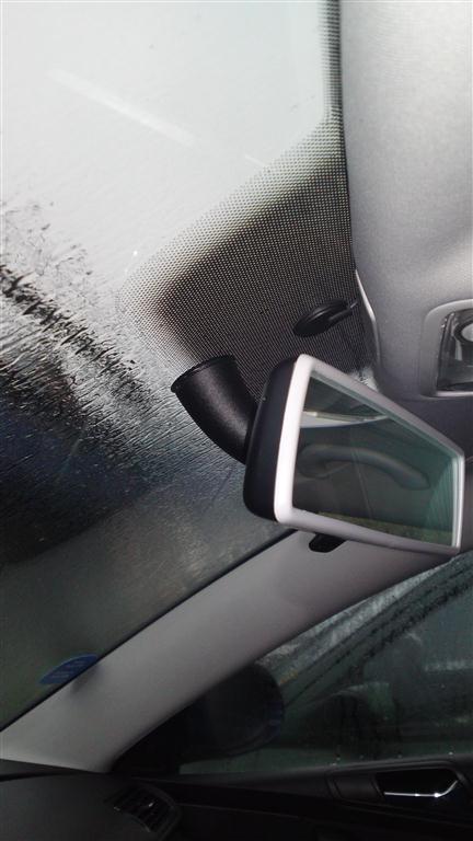

Jeg har en Passat 3C Comfortline modelår 2007, med alm. bakspejl.
Jeg vil gerne have monteret aut. nedbl. spejl og regnsesnor, som jeg har købt hjem via eBay.
Men jeg kan ikke blive klog på om jeg kan montere det på den forrude jeg har i nu, eller jeg skal have ny rude i også...
Smider lige et billede af ruden som den er nu...

Så vidt jeg er orienteret, så skal du vist have en ny rude i .....

Efter hvad jeg har læst, så burde være muligt at skifte selve foden og spejlet ud selv. Jeg ville selv have foretaget samme operation på min Octavia, jeg var desværre så heldig/uheldig at få stenslag i ruden så den skulle skiftes, inden jeg selv nåede at prøve.
Det største problem ligger i, at få den gamle fod til spejlet fjernet. Jeg har en fod og et originalt VW limsæt i overskud hvis du selv vil i gang med operationen.

Skal der ikke monteres en særlig rude til regnsensor?

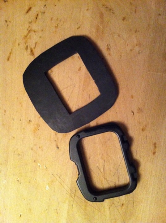

Da jeg fik skiftet forrude i den lille for noget tid siden spurgte jeg glas-manden - han sagde bare at en hobbykniv og noget sprit/evt-noget-stærkere til at fjerne det sidste med var hvad han brugte.
Jeg ved godt at jeg har skrevet at jeg ville bruge maling (jf. at jeg fandt lidt det samme indlæg på touran-forum.dk). I går skiftede jeg dog holdning da min far lige havde noget sort gummi liggende.. Det er ca. 2½ mm tykt.
Det er her skået ud og rammen ligger klar til at blive limet på... for herefter at få limet det hele sammen på ruden...

dvs. du limer på begge sider af gummiet?
Bliver det stærkt nok?
Har lige fået købt mig et VW lim-sæt idag, men ser at man skal bruge en særlig pistol til at trykke de to limkamre ud. Kan man bruge noget andet eller hvordan gør man det når man ikke lige har adgang til sådan en limpistol?

Ja, jeg havde tænkt mig at lime på begge sider... Håber det holder...Bittle skrev:dvs. du limer på begge sider af gummiet?

problemet er at der står på den orginale lim at det gerne skal være omkring 23 grader C og det bliver sku svært i øjeblikket.... Tror den skal hjem og holde hos mine forældre natten over i deres garage inden jeg skal lime.

Jeg havde selv overvejet at tage et stykke fladjern, bore to huller og sætte to bolte faste med møtrikker. Hullerne bores self. med samme afstand som limtuberne har. Så kan man evt holde limen fast i en skruestik, mens man trykker boltene ned oveni limtuberne.
Diskoboy:
Har du tænkt dig at bruge den samme lim til begge sider? Den lim Bittle købte af mig, er beregnet til at bruges binde mellem glas og metal, og det er derfor ikke sikkert at det binder lige så godt på gummi.
Jeg siger ikke, at det ikke kan lade sig gøre, men jeg ville i hvert fald lige tage det med i overvejelserne.

Hmm... Ja, det havde jeg så ikke lige overvejet... Har godt nok ikke noget glas liggende, men både metal og ekstra gummi kan man vel teste lidt med...erutpar skrev:Diskoboy:
Det er org. VW lim jeg har...

Ja det er nok den bedste måde at gøre det på. Dog skal du være opmærksom på, at når du tager hul på limen bliver det blandet i den "snabel" som man sætter på og du risikerer derfor at få den tilstoppet hvis ikke du får den renset på en eller anden måde.
Ved du om de 2,5mm gummi vil påvirke regnsensoren på nogen måde? Normalvis vil sensoren ligge helt tæt op af ruden, så derfor kan de 2,5mm ekstra afsted muligvis gøre en forskel i hvordan lyset reflekteres i regndråber. Det er blot en tanke som du nok skal have med i overvejelserne, tag evt. og lav en funktionstest af dit setup ved at fast gøre det med noget tape og have alle ledninger forbundet.
