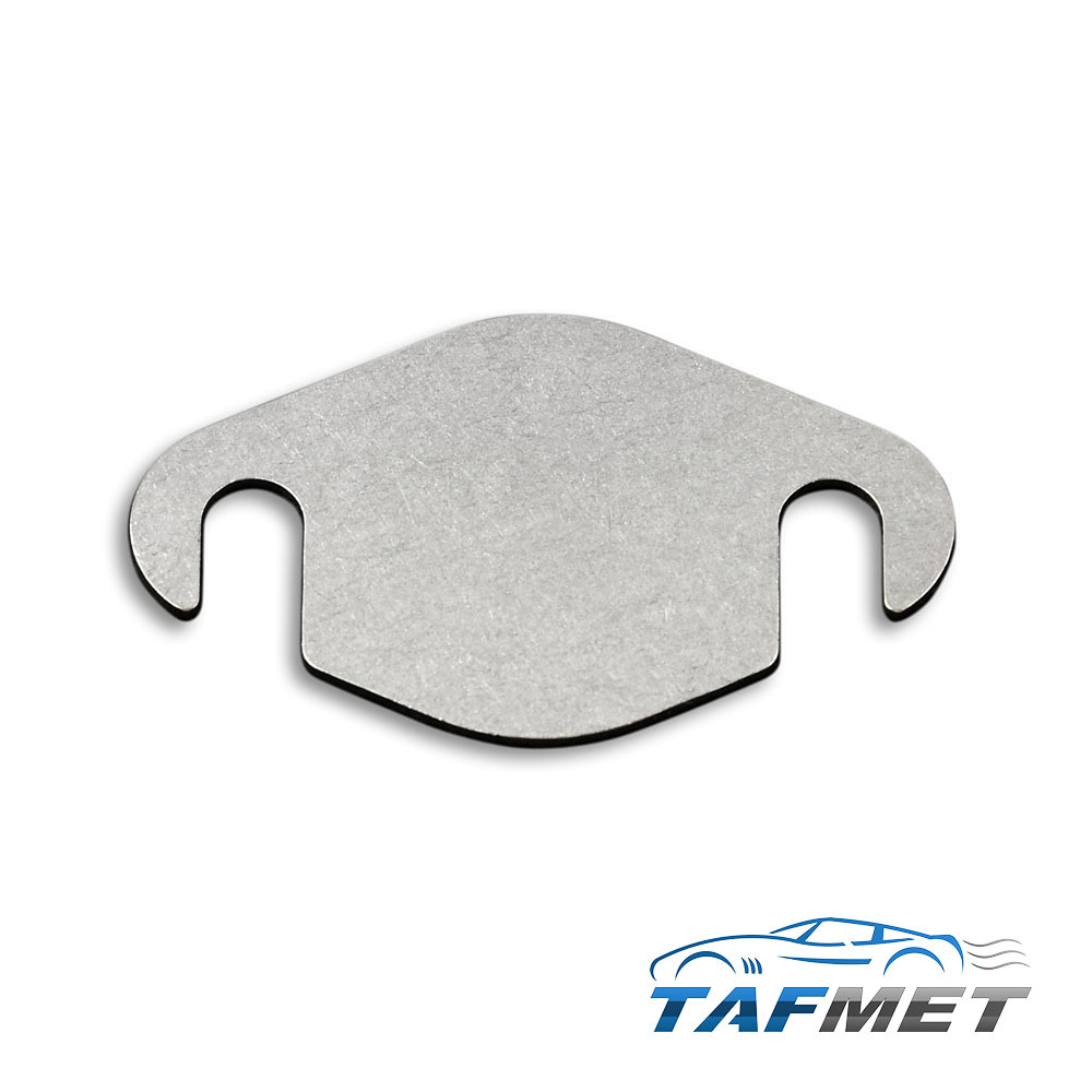

Glimrende Billede så er det jo bare at komme i gang.
Skal det "gamle" software virkelig lægges ind igen? Jeg troede det blev overskrevet, når man tunede den?
Undskyld de mange spørgsmål, men jeg har ikke fået tunet en bil før.
Sendt fra min EVA-L09 med Tapatalk

https://www.ebay.de/itm/91B-EGR-valve-b ... 1581390289
Blændplade, koster 5 britiske pund med forsendelse
