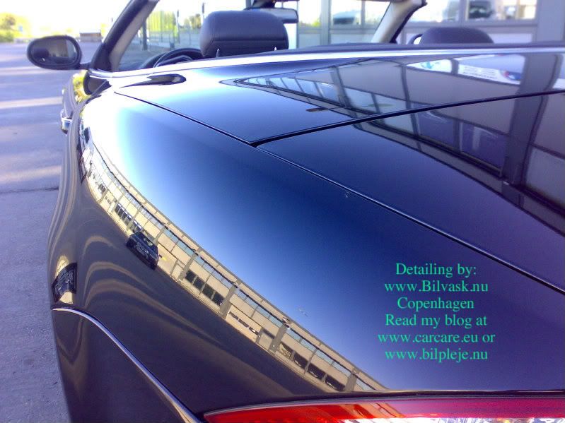

Men, du må da indrømme at det ser godt ud, efter f.eks. en omgang voks(her påført 2 lag Chemical Guys JetSeal109 og Chemical Guys Petes 51' Carnauba Wax):
Tempting, right?

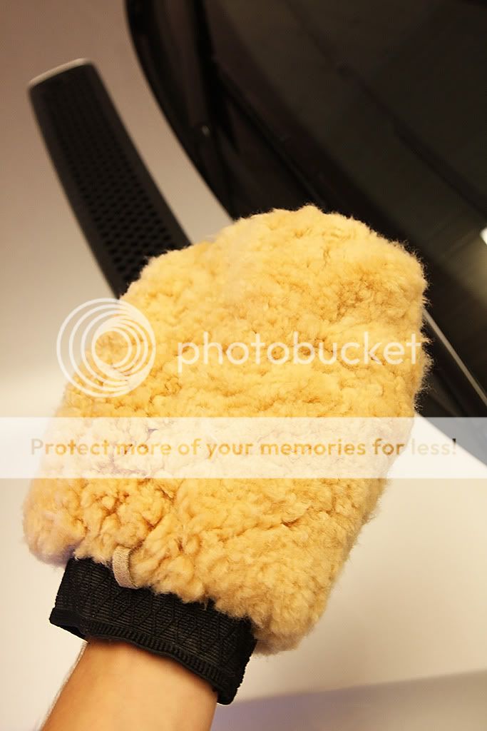

- Jeg bruger udelukkende vaskehandsker af lammeuld som denne:Mortenr skrev:Hvad bruger i til at vaske bilen med, her tænker jeg børste, svamp, eller andet, jeg synes jo at børsten giver ridser, men jeg kan sgu ikke rigtig lide at vaske med svamp, det er ikke nemt at komme ordentlig ind i kanterne med sådan en.
Handsken jeg har på hånden der, er tør og så bliver hårene lidt krøllede, men når den er i vaskevandet, så bliver hårne glattet ud og den bliver helt blød. Det skal prøves og flere af mine venner & bekendte er virkeligt blevet overraskede over hvor nænsom, behagelig og nem de er at vaske med.
Jeg bruger altid 2 spande når jeg vasker, én til at skylle handsken i, hver gang den har været oppe på lakken og én til sæbevandet. Det gør, at du ikke kører det gamle, ofte beskidte og tilsandede, vand rundt på lakken og derved undgår vaskeridser der kommer af at sandkorn 'sliber' lakken.
Jeg har grit-guards i mine, og dette gør at de sandkorn der falder til bunden bliver dernede. Her er mine spande:
Desuden, så gør jeg en del ud af forvask, hvilket indebærer en skumvask, hvor jeg løsner så meget skidt som muligt, igen for at undgå, at køre det rundt på lakken og derved skabe vaskeridser. Jeg har en skumspreder til min højtryksrenser:
http://s433.photobucket.com/albums/qq51 ... owFoam.flv
