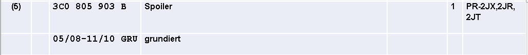

Re: Part nr på passat 3c kofanger Med lygtevaske og parkerin
R-Line underlæben hedder 3C0 805 903 B GRU.
HansH skrev:R-Line underlæben hedder 3C0 805 903 B GRU.
Det der gru skal det med ?
Ja.Jesperrm skrev:HansH skrev:R-Line underlæben hedder 3C0 805 903 B GRU.
Hvis du skal bestille den, så ville jeg skrive det med.
