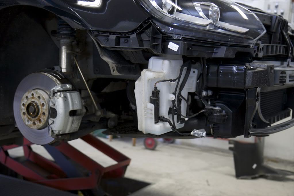

har faktisk selv fundet det nu
man skal bruge En ny sprinklervæske beholder fra en gti - 5K0955453B
tager ud til vw imorgen og bestiller en, og så skifter jeg den i weekenden, så skal jeg nok lige skrive hvordan det gik

Så fik jeg smidt GTI kofangeren på!
Alt man skal bruge for at få den til at passe er en sprinklervæske beholder fra en GTI, part nr --> 5K0955453B
Den er ikke så svær at skifte, der er 4 skruer som skal skrues ud, slangerne skal pilles af, og toppen kan også lige pilles af, så kan den lige trækkes ud.
Så skal den nye bare sættes på og så slangerne på igen
And thats it!
And thats it!
