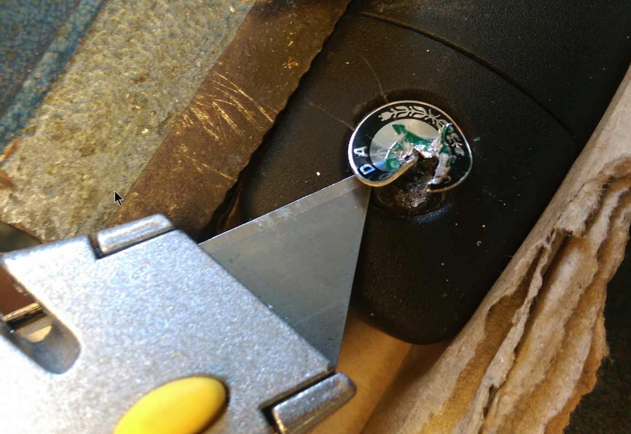

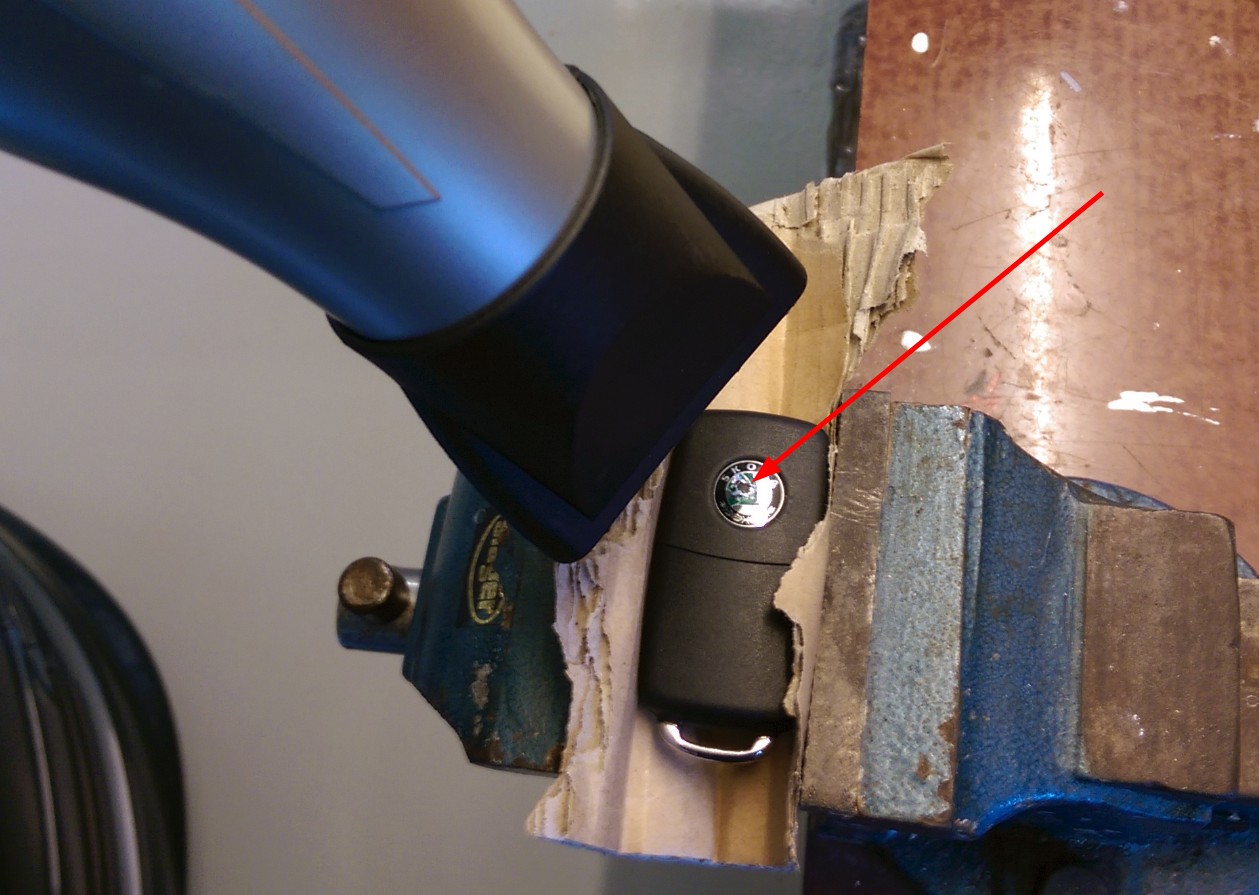

billede 1) de gamle logoer sidder umanerlig godt fast. Det er en lille aluskive som er limet på. Start med at ridse et "kryds" inde i midten (rød pil) med en skarp hobbykniv (pas på ikke at ridse omgivelserne - det lykkedes ikke helt for mig.. for dårlig tålmodighed :( ). Der skal skæres/ridses igennem ned til det sorte plastic, og meget gerne vippes en lille flig op, så der bliver åbent ned til limen. Brug derefter hårtørrer/varmekanon til at varme limen op. Bliv ved med at varme og forsigtigt liste med hobbykniven indtil den begynder at give sig.
billede 2) Her har den givet sig, og herfra går det pærelet.

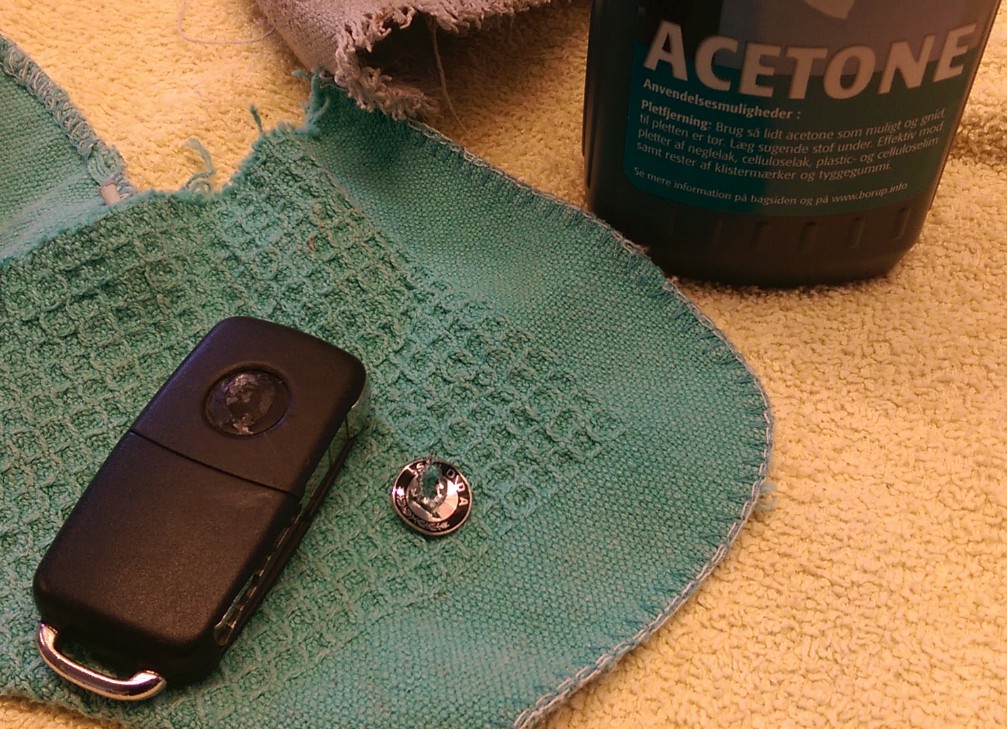

billede 3) limresterne i fordybningen skal fjernes. Brug acetone, det opløser det uden problemer uden at misfarve plasten.

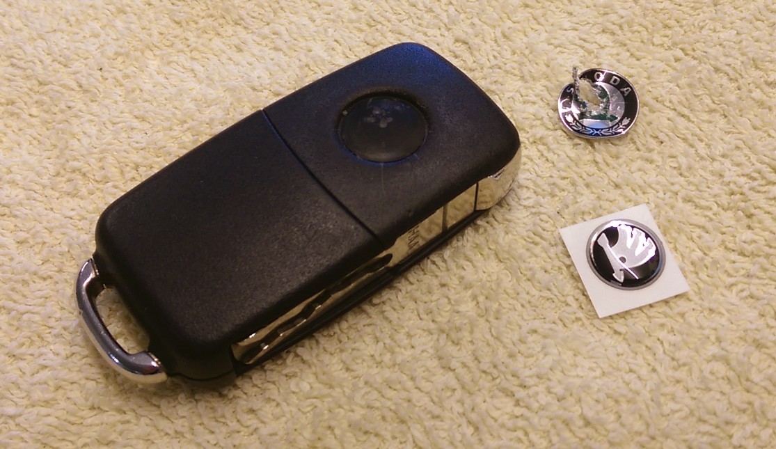

billede 4) her er fordybningen renset helt ud og nyt logo kan sættes i. OBS: det nye logo er ca 2 mm mindre i diameter end det gamle. Dvs. der mangler 1 mm rundt i hele kanten i at det udfylder fordybningen helt perfekt som det gamle. Det skal man lige gøre op om man er villig til at leve med.
billede 5) færdigt resultat.

bor et 3 mm hul lige midt i næste gang kun lige igennem også kan du lirke det ud med en kødnål. Fin Guide.

mr.pulkkinen skrev:bor et 3 mm hul lige midt i næste gang kun lige igennem også kan du lirke det ud med en kødnål. Fin Guide.
+1. Jeg tror også boret er en bedre metode end hobbykniven.
Kniven smutter meget nemt og så giver det næsten med sikkerhed en ridse.
