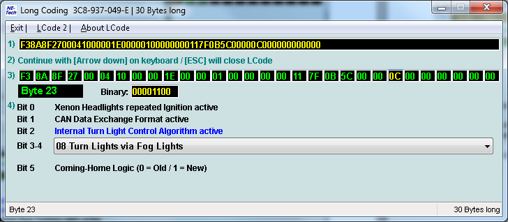

Fejlen er løst nu.
CH funktion skulle rettes i byte 23 bit 5 der stod CH Logic tilny men den skulle stå til gammel (0 itedet for 1)
byte 23.png (54.17 KiB) Vist 1109 gange
Instrimentet skulle ikke have BAP via cluster aktiveret, igen 0 i stedet 1. dette resulterede i at jeg ikke længere får fejl på Nav og Radio
