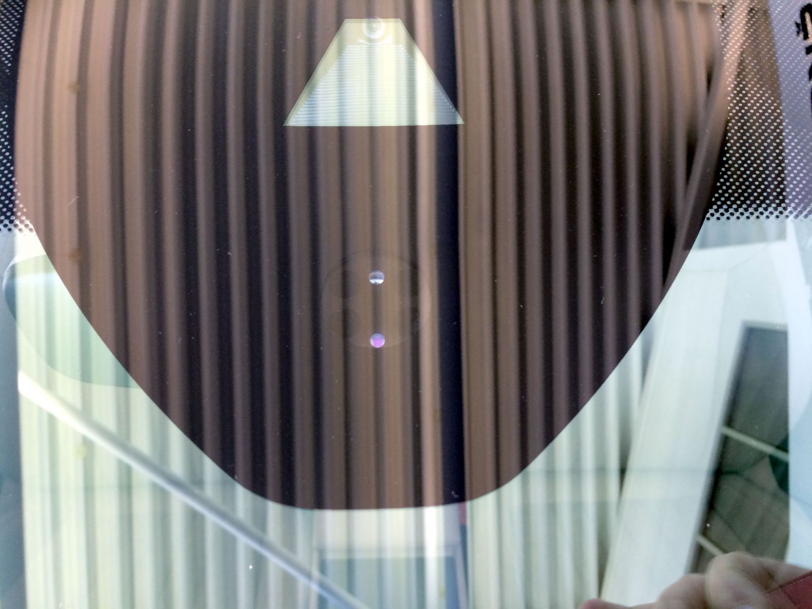

Det passer ikke for dig, for det kamera du skal ind i her er A5, og det til fjernlys assistent alene er 20. Så det er stadig det store kamera. :)

Det er jeg klar over for de fleste platforme. Men er du sikker på, at det også er gældende for S3/P8 med Front Assist, DCC og FLA?
Indlæg: 7084
Re: Kodning af Lane Assist - Superb 3 / Passat B8
Indlæg af GaSelle » 3. dec 2015, 10:38
Kim, det er dette kamera, jeg mener. Det ligner da A5, ikk´?

Du har vejbaneassistent eller Lane assist med det kamera som du viser på billedet :)
Der findes også lane change/blind spot detection men det kræver 2 sensorer i bagkofangeren samt andre spejle glas.

Indlæg af GaSelle » 15. apr 2016, 11:34
Thorinn skrev:Hvis bilen har ACC og man koder Lane Assist, så burde man vel også kunne fikse Traffic Jam Assist, da det jo er de to andre ting det kræver?
Ja; jeg læser det bare i instruktionsbogen som at det er noget bilen gør af sig selv; og ikke en funktion der decideret skal aktiveres? Har nogen herinde en Passat/Superb med ACC, DSG og LA ab fabrik? Så kunne det være rart lige at se, hvilke muligheder der er i menuen "Førerassistener" i hhv. radio og MaxiDOT.
