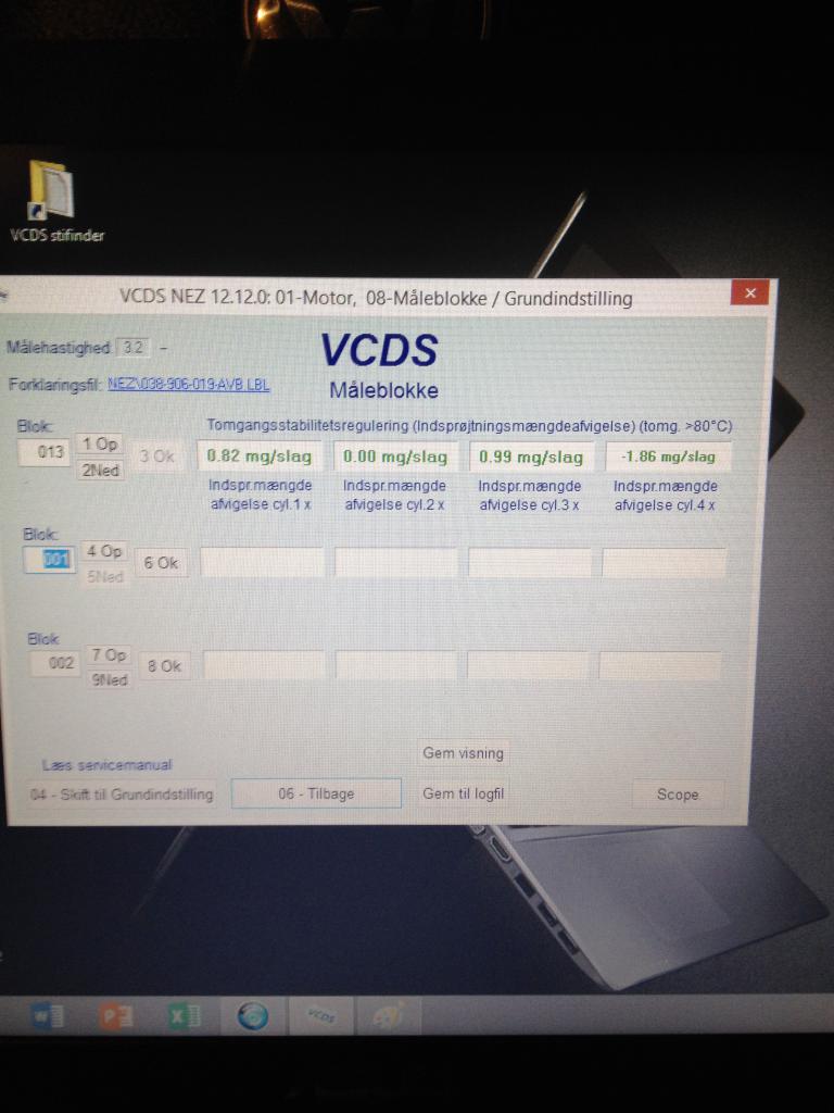

Herefter prøvede jeg at læse på måleblokke i blok 13, dog kan jeg ikke rigtig blive klog på disse tal.
Nedestående billede er lige da den bliver startet, og den kører som den skal:
den viste rimelig hurtigt at værdien på cylinder 2 gik i 0.00, dette dog før den begynder at gå ujævnt.

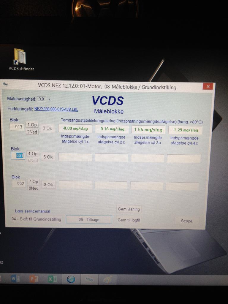

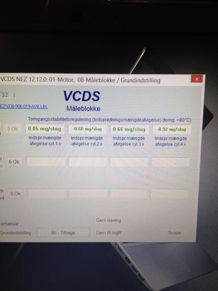

dette er fra da den begynder og gå lidt anderledes, ca. 2 min efter det første billede.
da den begynder at gå lidt ujævnt viser cylinder 1 0.00

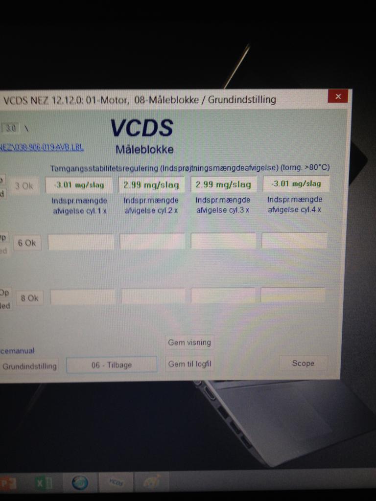

det sidste billede her, er lige inden den går ud. Hvis den får lidt gas når den har stået lidt, kan den enten begynde at tage omdrejninger, men andre gange går den bare ud. Den er også utrolig svær at få igang igen, det tager ca. 3 forsøg af 8-10 sekunder, med speederen i bund.
