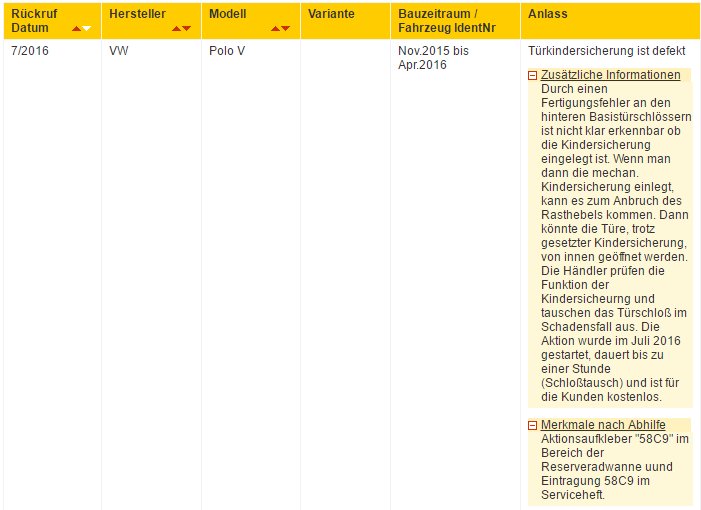

Min kone har netop informeret mig om, at hendes 6 mdr gamle Polo er blevet kaldt ind til en tvungen opdatering af software, men hun fik ikke helt fat i hvad det gik ud på, så hun kunne ikke gengive begrundelsen. Er der nogen der har hørt noget omkring en softwareopdatering, som skulle være bydende nødvendig på en 1.2 TSI?

Synes det eneste der lige ligger inden for det tidsrum, er en defekt børnesikring.
