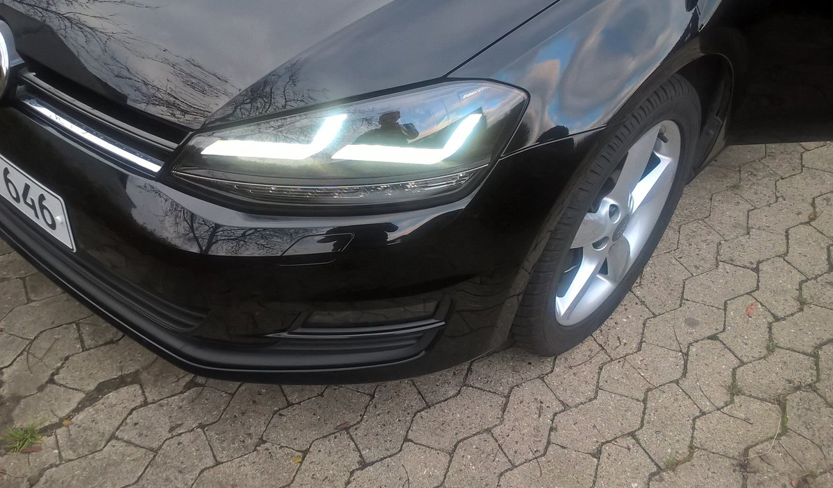

Det der skal registreres ved et syn er en udskiftning af en HEL lygte fx fra halogen til Xenon eller LED.
Osram laver Xenon-lygter til en Golf 6 og LED-lygter til en Golf 7 (ikke til 7.5).
Ved syn af disse lygter fremlægger man en erklæring fra Osram om at lygten opfylder en lang række direktiver.
Der fremstilles også diverse kina-lygter med Xenon og det er næppe muligt at skaffe den nødvendige dokumentation til disse, der derfor ikke kan godkendes - hurra for det.
AutoBild havde for nylig en test af diveres lygter til eftermontering på Golf 6. Ikke overraskende var det kun lygterne fra Osram der kunne anbefales. Kina-lygterne var enten dårlige eller det rene crap.
Jeg har haft Osram LED-forlygter på min Golf 7 i nogle måneder (godkendt ved syn) og de lyser fremragende.
- WP_20181117_09_53_37_Pro.jpg (178.01 KiB) Vist 5297 gange
