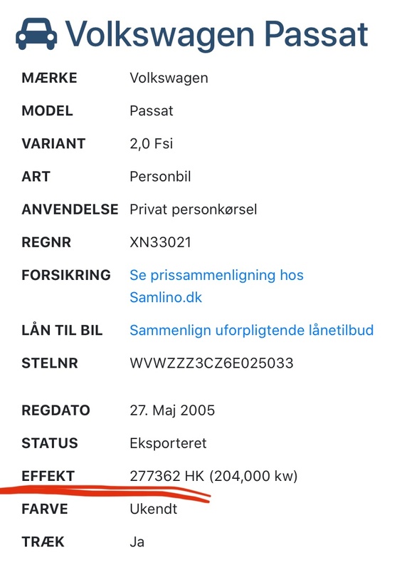

Det er nok bare den gode gamle fejl inde ved skat, hvor de ikke helt ved om man skal gange eller dividere for at regne om mellem hk og kw.. eller med hvor meget for den sags skyld.. men går den, så går den jo.. så også i en fb gruppe, en der tog A1 kørekort, men da kortet kom var både A1, A2 og A fyldt ud selvom han ikke engang havde alderen endnu, det var blevet slået op o kørekortreg ved politiet og de kunne ikke se andet end at han havde det store.... bare træls hvis ikke den går. Og spørger man først som man burde, ja så bliver det sikkert hurtigt rettet..

Den passat du linker til virker rimelig tydelig at man har byttet om.
I min reg attest står der 175kw svarende til 238 hk - og det passer ikke med noget standard så vidt jeg ved.
