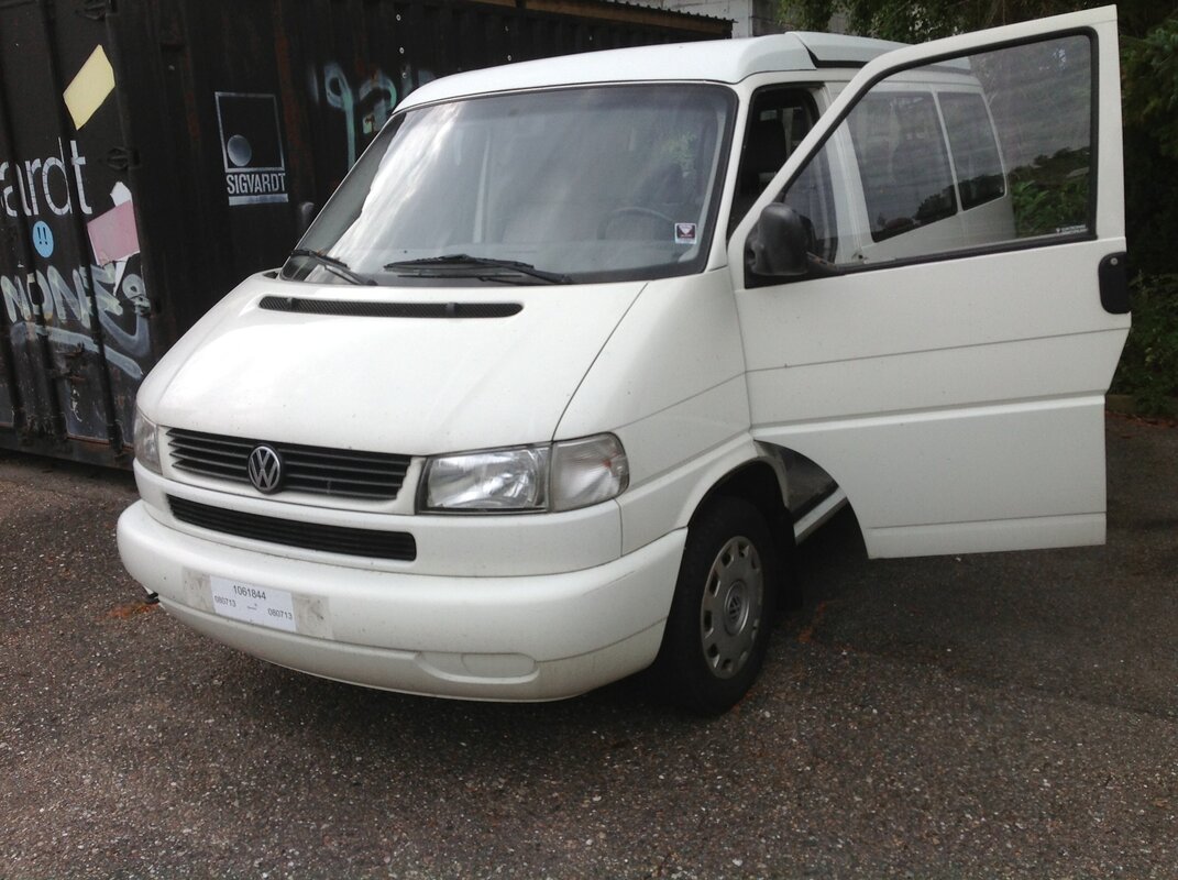

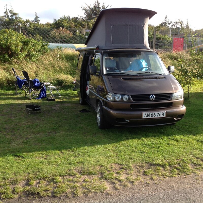

Det kan jeg ikke se der skulle være noget i vejen for, hvis den er på hvide plader.
Jeg har købt en Caravelle som er camper registreret som kørte som institutions bus med 7 siddepladser, købte så en totalskadet California og byggede det hele over i den.
Det er vildt som priserne stiger på T4 California, jeg gik med planer om at sælge den for et par år siden der kunne jeg vil få ca. 80-90K for den, nu kan man dårligt finde en i dårlig stand til under 100K.
Jeg tror jeg beholder den et par år i nu, det er jo næsten bedre en pensionsopsparing.

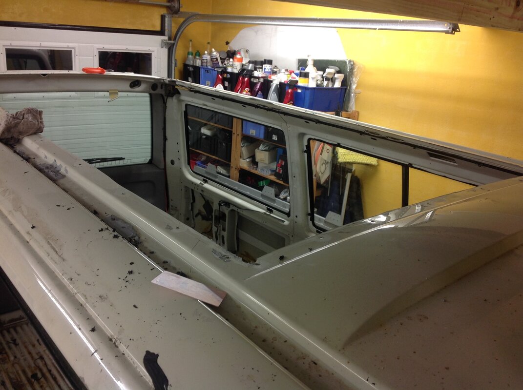

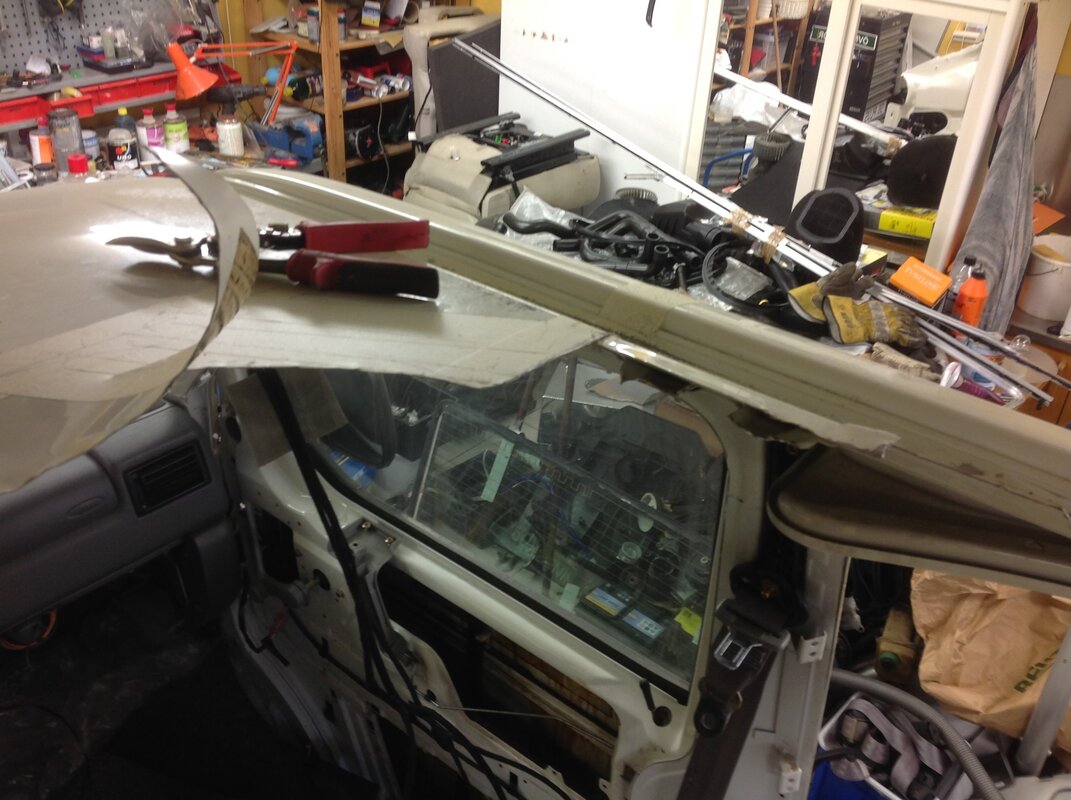

Jeg har snakket med flere der har bygget hvid plade biler om til autocamper som har bekræftet mig i det ikke er noget problem. med hensyn til min er den jo camper registreret, jeg har bare kommet mere campingudstyr i. Jeg må så ikke tage noget ud, da den er på camper afgift så der skal være køkken og sovepladser.
Ombygningen af taget var ikke noget problem der var plade nok så der måtte skæres mere væk.
Største arbejde med taget var at afmonterer california taget, der er en forstærknings ramme til at forstærke karossen, som er limet i, det tog lidt tid at skære den ud uden at ødelægge den.

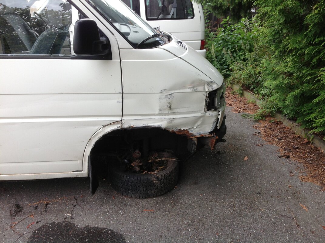

Jeg har været utrolig heldig at finde en total skadet California i så god stand. Den dukkede op hos en autoforhandler i Køge som havde købt den på en auktion over skadet biler, en af dem hvor man skal være forhandler for at byde. Jeg måtte handle hurtigt, han kom forbi og viste mig den mens den stadig stod på fejebladet, så var det bare at slå til. Så man skal nok kende en der kan byde på de auktioner og så være heldig der lige dukker en op, eller også skal man købe et camper ombygnings sæt i England, men så er det selvfølgelig ikke en California, men de har rigtig mange der bygger VW T4 om til camper. Der er en del projekter på denne side
