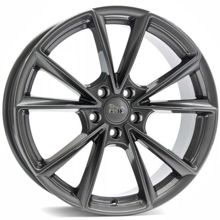

Jeg skal have fundet mig nogle nye fælge, og har kig på nogle MAM A5.
Min A4 er godkendt med ET 47, og som jeg læser det, kan jeg så gå ned til ET på 37. Er dette kun vejledende, eller må jeg f.eks. gerne gå ned til en ET 35, som jeg har kig på?
Det vil i så fald betyde, at de vil komme to mm. længere ud fra bilen, men er det et problem?

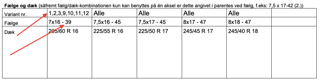

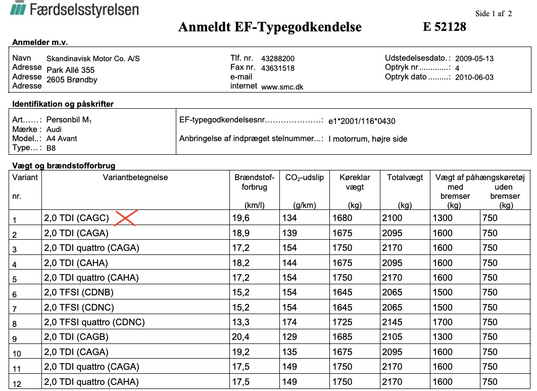

Nedenfor billeder af første side i servicebog, samt screenshots af typegodkendelsen - er det så ikke korrekt læst, at ET er 39 som standard?
Er der så noget i vejen for en ET35 med en 8X18 fælg?
Typegodkendelse, motorkoden er CAGC

Re: Fælge, indpresning/ET 47 til 35 på Audi A4/B8
Det gælder vel kun for 16 "
Kigger du på 18" er det jo ET47
Det er vel ikke diameteren der er afgørende for hvad du skal sammenligne med. Det er fælgbredden. Hvis du sætter mega brede 16" fælge på, så hjælper det ikke noget, at du tror, at ET må være 37 fordi de er 16". I 16" er det 7" eller 7,5" brede fælge typeangivelsen opremser, hvor det i 18" er 8", så dét du skal sammenholde er sammenhængen mellem fælgbredde og ET-mål:
7" -> ET39
7,5" -> ET45
8" -> ET47
7" -> ET39
7,5" -> ET45
8" -> ET47
