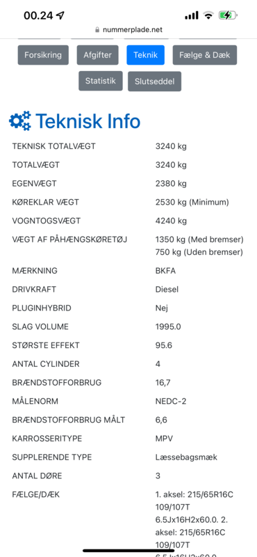

Indlæg af Nicklossi » 14. maj 2022, 23:25
Hvilken vægt går man med her, for at finde ud af hvor tung en trailer man må trække uden trailerkort (3500kg total)?
Hej-Hej

Indlæg af hpo » 14. maj 2022, 23:32
Totalvægten,men husk du altid må køre med en trailer uden bremser på 750kg totalvægt såfremt bilen må trække 750kg uden bremser,der er også en regel i dk med kørekort før en dato i vist nok 2009 hvor du så selv må bestemme om det er aktuel vægt eller efter vægttavlen

Indlæg af Hej-Hej » 15. maj 2022, 05:47
Nicklossi skrev:
14. maj 2022, 23:25
Det er Totalvægten på de 3240kg, du må dog altid køre med 750kg, tilladt totalvægt, så længe bilen må trække det og det må din jo godt.
Derudover skal du se på vogntogsvægten, på de 4240kg som betyder at bil og trailer, aldrig må veje mere end 4240kg tilsammen, hvis du kører på en vægt med trækket.
Altså må du spænde en 750kg trailer efter din bil og læsse både bil og trailer op til deres tilladte totalvægt :)
Ps. Reglen omkring kørekort der er taget før d 1/5-2009 kan du ikke bruge til noget i dette tilfælde, da bilens tilladte totalvægt (3240) + tilladte koblingsvægt (750) er mere end 3500 (3990) - så 750kg trailer er altså max, uanset hvor længe du har haft kørekort.

Indlæg af hpo » 15. maj 2022, 07:39
Hej-Hej skrev:
15. maj 2022, 05:47
Nicklossi skrev:
14. maj 2022, 23:25
Vel ikke helt,det betyder du må køre med en større trailer blot at den faktiske vægt ikke overstiger.hvor du med det nye kort skal følge det der står som maks vægtangivelse,jeg benytter selv den mulighed i forskellige biler

Indlæg af GranTurismo » 15. maj 2022, 08:17
Er det ikke kun hvis egenvægten på traileren er maks 260 kg i dette tilfælde? Så må man køre med den tom (Og her kommer 750 kg reglen så i spil).
Ellers overstiger bilens totalvægt og trailerens egenvægt tilsammen 3500 kg i dette tilfælde.

Indlæg af Hej-Hej » 15. maj 2022, 08:23
hpo skrev:
15. maj 2022, 07:39
Reglen er at du må bruge tilladt påhængsvægt for bilen, i stedet for tilladt totalvægt på traileren, altså tilladt totalvægt på bilen (3240kg i dette tilfælde) og tilladt påhængsvægt (her 1350kg m. Bremser og 750kg uden) det bliver med denne bil mere end 3500kg, så her kan du altså ikke bruge reglen.
Så pas lige på at du bruger reglen rigtigt, så du ikke en dag ender med en bøde, for noget di troede var lovligt

Indlæg af Hej-Hej » 15. maj 2022, 08:29
GranTurismo skrev:
15. maj 2022, 08:17
Den må veje 750kg :) så har du en bil, 3500kg der må trække 750kg, så kan du lovligt køre 4250kg med alm b kort. Med et B+ kort må du køre med de samme 4250kg bare fordelt på en mindre bil og en større trailer.. 🙄
Forstår ikke B+… B/E tager samme tid og koster det samme at tage, der er bare lidt mindre vægt i traileren til undervisningen.

Indlæg af GranTurismo » 15. maj 2022, 08:44
Hej-Hej skrev:
15. maj 2022, 08:29
GranTurismo skrev:
15. maj 2022, 08:17
Jeg troede det var bilens egenvægt og trailerens totalvægt, der ikke måtte overstige 3500, hvis kortet er fra før 2009. Men fangede i dit foregående indlæg, at det er
tilladt påhængsvægt for bilen, i stedet for tilladt totalvægt på traileren, reglen siger. Takker!
Jeg har dog BE. At det er fra før 2009 giver vist ikke nogle fordele. Slet ikke i forhold til hukommelse... :lol:

Indlæg af Touran_Ejer » 15. maj 2022, 10:13
På denne side kan du se hvad du må køre med www.haenger.dk
Reglerne blev lavet om i 2012, at det er totalvægt på 3500kg der bestemmer og ikke de gamle egenvægt+50 der bestemte.
Vis har taget kørekort før maj/2009, må man stadig bruge den gamle egenvægt+50kg indenfor DK grænser, hvor man gerne må spænde trailer på 1500kg, der kun må trække 1200kg, så længe du holder dig på 1200 og totalvægt på 3500kg. Du bruger den faktiskevægt. Der er mange betjente i dk, der ikke kender reglerne særligt godt.

Indlæg af Nicklossi » 15. maj 2022, 10:14
Men… betyder det så, at han (det er min morfars handicap bil) må køre med en trailer på maks 750kg til hver en tid?
Må de køre med feks en 1000kg’s campingvogn?
Jeg bliver forvirret over maks 3500kg, men der er så en regel der dikterer 750kg altid er lovligt?

Indlæg af hpo » 15. maj 2022, 10:21
750kg altid på deres bil
1000kg campingsvogn nej ikke uden trailerkort efter min bedste overbevisning

Indlæg af GranTurismo » 15. maj 2022, 10:24
Nicklossi skrev:
15. maj 2022, 10:14
Nej han må ikke køre med en 1000 kg campingvogn uden BE, da den samlede vægt overstiger 3500 kg.

Indlæg af Hej-Hej » 15. maj 2022, 10:26
Nicklossi skrev:
15. maj 2022, 10:14
Ja, de må altid køre med en 750kg trailer (tilladt totalvægt) og de må fylde den op til den vejer 750kg (faktisk totalvægt)
En 1000kg campingvogn må de kun køre med, hvis de har B/E kørekort (eller B+)
