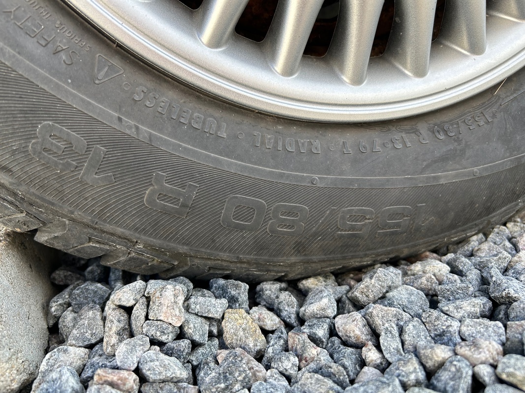

Jeg tror at I blander tingene sammen.
155R13 og 155/80R13 er 99,9% samme størrelse.
Den eneste forskel er 78 kontra 79 i lastindex (425 kg vs 437 kg)

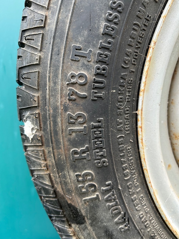

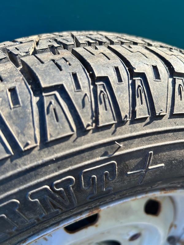

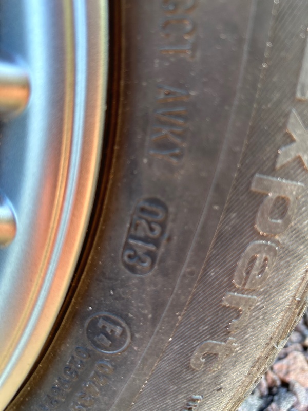

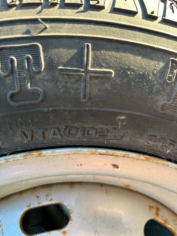

Skyd lige et billed af hvornår de er produceret.

De har lidt alder, men det er til en trailer og de ser fine ud. Hvad tænker du?

Var det min vogn, var der uden at tænke mere over det kommet 4 nye gummiringe på.
Er vognen Tempo 100 godkendt, siger lovgivningen maks 6 år gamle dæk, baseret på datokoden på dækket.
Du kører rundt med dæk der er hhv. 11 og 22 år gamle på din multi-tons trailer.
