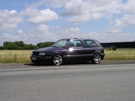

Jeg har for 3 år siden fået bøde for at køre med 215/35/17 på 9 x 17" fælg ET 32 på min golf 3 vr6, der stod der også at dækket ikke passede til fælgen. + bøde for fælgene stak lidt ud foran. Der er bare ikke defineret nogen steder hvornår et dæk passer til fælgen, Jeg har ikke kunne finde det ihvertfald. Så det er nok hvad den enkelte hvornår et dæk passer til fælgen. Jeg fik også en lang smøre om at fælgen kunne "skære" fodgængere over hvis man kørte over dem.....
pga. af den "skarpe" kant på fælgene som følge af dækket er strukket.
Hvis jeg påkørte en ville han nok nærmere trille hen over bilen istedet for under den pga. gevind undervognen
Det var forresten fyren her, der købte min fælge da jeg skiftede til Audi TT parabol fælge istedet, så slap man da for at blive stoppet igen
