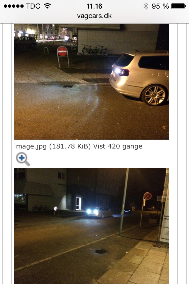

Jeg har sat nogen kraftige LED CREE 80W Osram pære i mit baklys, der satme smæk på..
Ifølge den lokale synsmand er der ingen problemer i det, så længe de virker..
Har dog stadigvæk til gode at se en synsmand der kontrollerer baklys og tågelys bag

Super kraftig BA15s LED pære, med 16 stk 5W Osram dioder (80W).
De kraftige Osram LEDs er placeret således at 4 lyser kraftigt bagud via den specielle linse og de resterende 12 stk sidder og fordeler lyset til siderne for at udnytte bilens parabol optimalt. Pæren er særlig velegnet til baklys!
Lysudbyttet svarer cirka til ~40W glødepære, mens det reelle strømforbrug ligger på 8~10W. Den Xenon-hvide farven ligger på cirka 6000K.
Ref. Nr : 1156, 382, 12498, R10W, P21W, 12V

Dét der skal jeg have!!!Nicklas123456 skrev:Jeg har sat nogen kraftige LED CREE 80W Osram pære i mit baklys, der satme smæk på..
Det er bare at skifte en pære?
Og hvordan finder jeg ud av hvilken cree-led pære jeg skal have fat i??
2013 VW Golf 7 Bluemotion 1,6 TDI
2014 VW Life-UP 1,0 60 HK BMT
2015 Audi A5 Sportback 1,8 TFSI
- Nicklas123456
- Indlæg: 2181
- Geografisk sted: Amager
- Has thanked: 161 times
- Been thanked: 187 times
Re: Lovgivning vedr. baklys
Du finder bare ud af din fatnings type og så finder du en der passer..
Jeg kørte med P21W..
Hva bil har du? Så kan jeg lige slå det op for dig..
