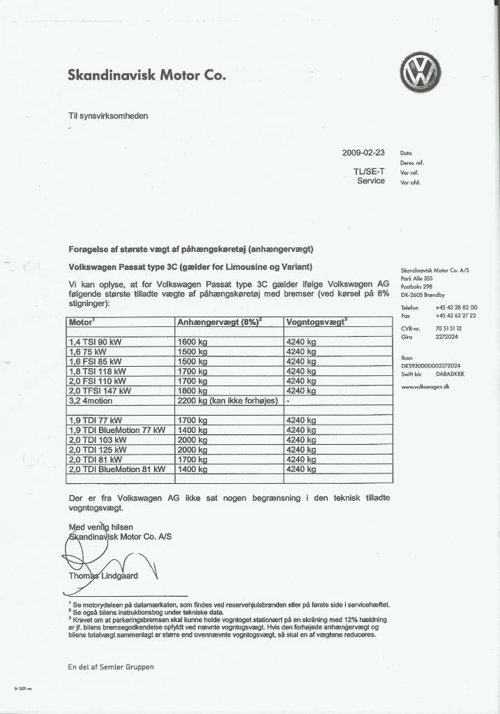

Nogen der kan oplyse hvor meget jeg kan opveje trækkrogen på en Passat variant 2.0 tdi fra 2006 B6/3C model på hvide plader. på reg attesten står der 1800kg med bremser men når jeg ser på krogen kan den trække 2200kg iflg. producenten.

Det kommer an på motoren. 2200 må de ikke trække. Min 170 hk stod til 1800kg. Men har fået det ændret til 2000kg ud fra dette dokument fra VW

Indlæg af Søren K » 13. jul 2015, 23:23
kws skrev:Det kommer an på motoren. 2200 må de ikke trække. Min 170 hk stod til 1800kg. Men har fået det ændret til 2000kg ud fra dette dokument fra VW
Hvor har du dokumentet fra og kan det skaffes på andre vagbiler, og er det "noget værd"?

Det fås ved at gå ned til den lokale vw og bede om det.

kws skrev:Det fås ved at gå ned til den lokale vw og bede om det.
Er det noget du har måttet betale for?
Jeg skal nemlig have Golfen til syn også kunne den lige så godt få opvejet trækket. Det ændre vel ikke noget på lastevnen i det daglige uden trailer?

Det koster ikke penge at få fra vw. Dog skal der laves et registreret syn udover det normale periodiske syn. Pga. Du skal have ny registreringsattest med de nye oplysninger.
Dette skal du bestille udover den tid du booker

kws skrev:Det koster ikke penge at få fra vw. Dog skal der laves et registreret syn udover det normale periodiske syn. Pga. Du skal have ny registreringsattest med de nye oplysninger.
Super, tak for svar.
