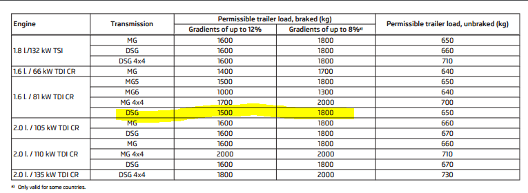

Hej VAG'ere
Var ved at kigge på at få opvejet min octavia 3 1.6 TDI DSG da jeg har en 2.000 kg total vægt (1.640 kg last) trailer som jeg jo så kun må laste med 1.140 kg (har kørekort før 2009)
I instruktionen bogen kan jeg så se at min bil kan vejes op til 1.800 kg MEN hvis jeg gør det må jeg jo ikke kører med traileren uden BE kørekort (vogntøjs vægt vil blive 3.670 kg).
Men kan man selv vælge et tal derimellem og så få Skodaen vejet op til f.eks. 1.630 kg? (Bilens egenvægt er 1.870 kg så det vil passe lige med 3.500 kg maks)
Og er der andre ting man skal være obs på ved opvejning?
På forhånd tak
På forhånd tak

Jeg mener du frit kan vælge hvad det skal være inden for rammerne.
Du skal have et papir med til syn fra importøren, hvor det fremgår hvad den må vejes om til.
Jeg kan ikke se nogen ulemper, medmindre du smider dit kørekort væk og skal have et nyt.

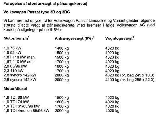

1400 kg er vist 8% på en 3BG.DangerDane skrev:Hvordan finder jeg ud af hvor meget jeg kan få vejet min op til?. Ligenu står den til 1400 kilo garanteret ved 12%, men så vidt jeg ved har vi da ikke rigtigt nogle 12% stigninger her i landet. Men det er en Passat Variant 1.9 TDI AVB fra 2001
100 HK 3BG kan vejes op til 1600 kg (12%) og
139 HK 3BG kan vejes op til 1700 kg (12%).

1400 er 12% på en 3BG AVB, og 1600 ved 8%i-s skrev:1400 kg er vist 8% på en 3BG.DangerDane skrev:Hvordan finder jeg ud af hvor meget jeg kan få vejet min op til?. Ligenu står den til 1400 kilo garanteret ved 12%, men så vidt jeg ved har vi da ikke rigtigt nogle 12% stigninger her i landet. Men det er en Passat Variant 1.9 TDI AVB fra 2001

Jeps, her har du et udklip fra det officielle opvejningsdokument fra importøren.DangerDane skrev:1400 er 12% på en 3BG AVB, og 1600 ved 8%i-s skrev:1400 kg er vist 8% på en 3BG.DangerDane skrev:Hvordan finder jeg ud af hvor meget jeg kan få vejet min op til?. Ligenu står den til 1400 kilo garanteret ved 12%, men så vidt jeg ved har vi da ikke rigtigt nogle 12% stigninger her i landet. Men det er en Passat Variant 1.9 TDI AVB fra 2001
139 HK 3BG kan vejes op til 1700 kg (12%)., Jeg har det på skrift fra VW.
- vagcars1.jpg (50.69 KiB) Vist 18159 gange

I-S, men hvad pokker har de 4020 kilo med det hele at gøre. Giver da ingen mening at bilen må trække 1600+2025 kl = 3625 så. Hvad så med de sidste 375 kilo
- i-s
- Indlæg: 6757
- Kommerciel bruger: i-s.dk
- Geografisk sted: Struer
- Has thanked: 595 times
- Been thanked: 1012 times
Re: Valgfri opvejning mellem 12% og 8%?
Jeg har ingen idé om hvordan de er kommet frem til 4020 kg. Men tallet bruges ikke til noget ifbm opvejning.DangerDane skrev:I-S, men hvad pokker har de 4020 kilo med det hele at gøre. Giver da ingen mening at bilen må trække 1600+2025 kl = 3625 så. Hvad så med de sidste 375 kilo
