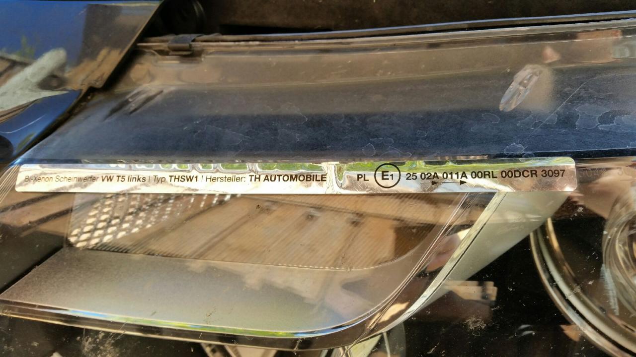

Har for et års tid siden upgraded min multivan t5 med bi xenon fra TH Automobile. Det giver bare så meget bedre lys, men da jeg i sidste uge var til syn blev den kasseret, da det er en konstruktiv ændring, og der skal foreligge en tuv godkendelse. Jeg har helt sikkert fået denne godkendelse ifm lygterne, men summa summarum, jeg kan IKKE finde den. Jeg har skrevet til TH Automobile, men ikke hørt fra dem, så tænkte, at måske var der en i forummet, der havde noget brugbart.

Og du med på at xenon også kræver automatisk niveauregulering og lygtevasker før det er lovligt ikke???

Uden lygtevask og niveau regulering med sensorer og AFS systemet bliver det aldrig godkendt. Vil du uddybe hvad det er du har eftermonteret fra den der leverandør?

Ja, den kan også fåes med xenon originalt. Der er selvfølgelig lygtevaskere og automatisk niveauregulering. Jeg er desværre bare ikke i besiddelse af tuv dokumentet (ja, fjols). Det jeg søger er en, der evt kan fremskaffe dette.

Har du læst din synsrapport ordentlig igennem,? det er pga. dine fjeder at du skal fremvise dokumentation, ikke lygterne - men de er der imod kasseret pga. manglende automatisk lygtejustering.

Ja, fjederforspænding og tuv godkendelse på fjedre, det er der styr på. Men en lang historie kort. Synsmanden kunne ikke finde niveauregulering (konen var til syn), jeg kørte efterfølgende om og viste ham den. Han kendte ikke typen (ligner en parkeringssensor), hvorefter lavinen rullede. Der blev taget billeder, og indsendt til bilinspektøren, og summa summarum. Jeg skal fremvise tuv godkendelse.

Det lyder ikke umiddelbart som om det er noget originalt ?michaelka skrev:Læs lige niveaureguleringen på denne er monteret, og fungerer som en radar, der måler afstanden.
Og så kan man jo godt forstå at synsmanden vil se nogle TÜV papirer, når det er grej han ikke genkender.
Som jeg forstår dig, så anerkender du også at han gerne vil se de papirer.
Men dit problem er, at de papirer er væk..
Jeg tror umiddelbart at chancen for at nogen herinde skulle have samme eftermonterede (uoriginale) niveauregulering som dig, er ret lille.

Manden har ret. Jeg har originale xenonlygter (P2) på min, og det er følere/sensorer der bruges til niveauregulering, og det er ikke noget, der påvirker lyset, hvis der er ujævnheder mens man kører.

TH Automobile exclusively offers bi-xenon headlights for the current T5 Facelift, the factory are not available. Our lights are supplied with E-approved and need not be registered in the registration papers. Range control is included in our headlight package, not the headlamp system.
If your vehicle does not, we are building - or your local VW dealer - like this one later. Or you want better equip your current T5 with the new facelift and Bi-Xenon? No problem, we take care of you. Facelift on T5-GP optics, including new front, bi-xenon headlights, mirrors an tail lights, ask us, we can.
TH Automobile - Inhaber Sven Thomsen | Wilhelminenhofstrasse 76/77, Tor 8 | 12459 Berlin
Telefon: +49.30.41 76 60 61 | Telefax: +49.30.41 76 60 63 | Internet: http://www.thautomobile.de | Email: info@thautomobile.de
Jeg tyder lygtekonstruktionen til at være en ombygget halogen parabollygte med en eftermonteret projektor i midten. Det bliver alt andet lige en konstruktiv ændring, uanset om der er lygtevask og AFS eller tilsvarende niveaureguleringssystem. E1 godkendelsen tror jeg ikke batter ret meget i det danske system. Men keep us posted hvad det ender med. Spændende.

Dette er så svaret: "We do not have it. The E-Number is registrated at the Kraftfahrtbundesamt. Thats why you do not need an ABE or Tüv documents"

Må jeg gætte? TH har taget en original lygte med E mærke og ombygget. De læner sig så op ad den eksisterende E mærkning. Hmmm.

Man må vel konkludere, at trådens oprindelige formål hermed er lukket.
De efterlyste dokumenter findes ganske enkelt ikke.
I kølvandet af dette, konstaterer jeg at Anders og Carsten's gæt på hvad eftermonteringen består af, synes at være helt rigtig
Jeg må indrømme at jeg umiddelbart er noget spændt på hvor synsmæssigt bæredygtigt det er at ombygge en E-mærket halogénlygte til at være en bi-xenonlygte.
Kan simpelt hen ikke forstå hvis det kan passere TÜV i Tyskland.

Hvorfor skulle det være et problem at passere en tuv godkendelse, det kan jeg ikke se, hvis altså tingene overholder reglerne. Jeg må indrømme, at jeg ikke havde skænket det en tanke. Troede helt og holdent på, at der ikke blev problemer med denne ombygning. (kald det bare optimistisk/naivt). Jeg sætter min lid til, at jeg finder et "menneske" i synshallen...smiler. Tak for jeres indsats.

Her er en udmærket forklaring på hvad ECE mærkning af lygter til biler betyder:
http://www.danielsternlighting.com/tech ... codes.html
.. og her bliver det teknisk nørdet mht. at forklare hvorfor man ikke må putte et af de populære xenon-kits i en halogénlygte:
http://www.danielsternlighting.com/tech ... sions.html
Som jeg forstår det, så er din originale forlygte og dens linse E-godkendt til halogénpærer. Og kun det.
Jeg aner ikke hvordan og hvor meget TH har ombygget dine halogénlygtehuse i forb. med at lave dem til xenon.
