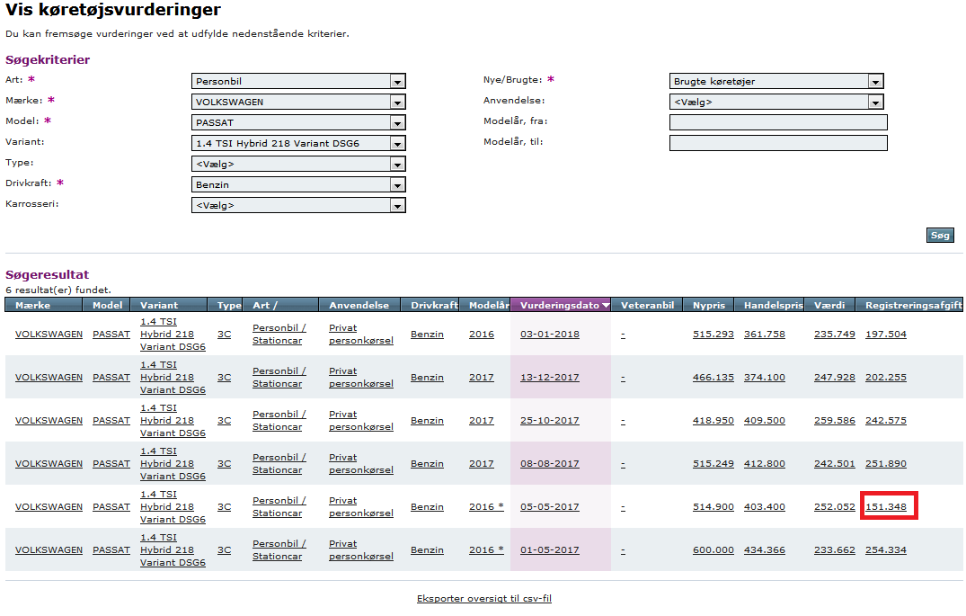

Prøv at se under tidligere vurderinger og klik på dem, der et et fradrag på ca 70tkr, og lægger man tallene sammen(værdi og afgift) og trækker de ca 70tkr fra ender de i ca 140tkr i afgift, og den total pris passer med handelsprisen som skat har angivet, hvilket jeg synes lyder rigtig. Ellers ville det da aldrig kunne betale sig at hente en brugt. Men hvis jeg skulle hente en ville jeg kontakte skat for at høre om det.

Alle dem jeg har fundet på Skat ligger på ca. 200.000 i afgift. Hvis det er før oktober sidste år er det på ca. 240.000.
Undtagen en enkelt der kun var på ca. 150.000, men den stod opgjort til at køre over 60 km/l, hvilket jo ikke er korrekt, så her tror jeg bare at Skat har snydt sig selv.
Hvis man kunne nøjes med 150.000 i afgift ville import give super god mening.
