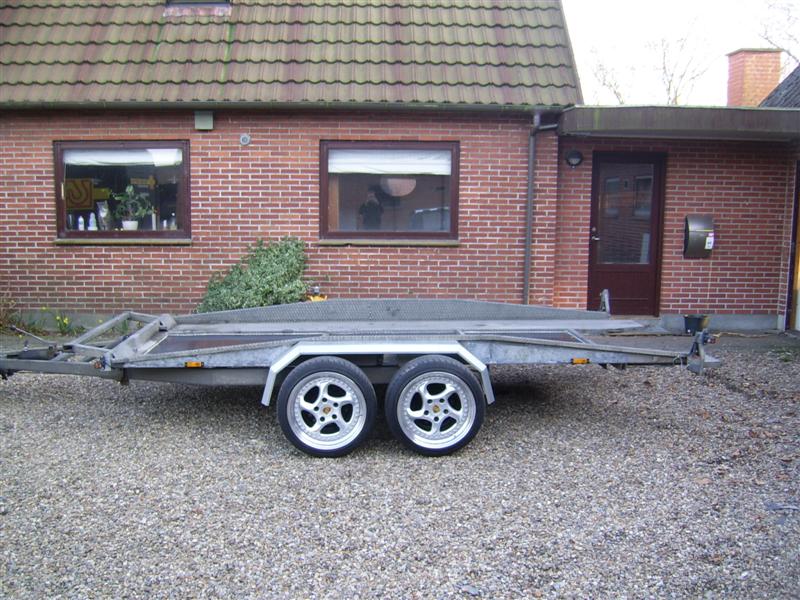

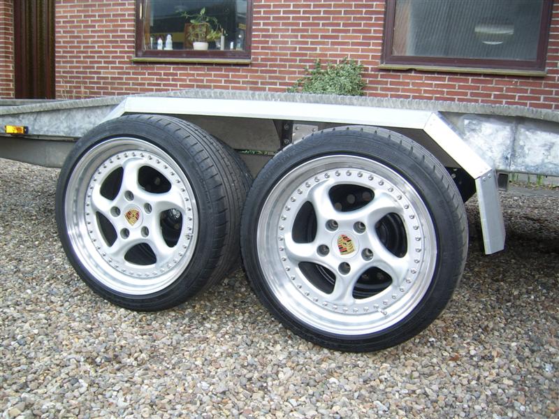

Må jeg sætte disse hjul på min autotrailer.
Det er 9"x18" med 225 dæk.
Jeg kan vel få lavet en spacer der går fra de 5x130mm til 4x100 på traileren ?
Men hva siger policen ?
Hjulene er vist fra en Porsche turbo. Der er også 2 stk 11"x18", men de er jo ikke rigtig til noget pga bredden.

Hmm så længe de ikke stikker udenfor skærmene er det vel ikke noget problem. Men måske du skal kunne dokumentere hvor mange kg fælgene kan holde til? Ved ikke hvor meget din trailer må laste, men fælgene skal jo gerne kunne klare det. Men det tror jeg nu ikke er noget problem.
Alligevel lidt blæret at køre rundt med porsche hjul på sin trailer. Det er FEDT at bo i jylland

Det ik fælgen der som regl er problemet. Det er dækken, der står jo et last index på dem. Hvor mange kg de kan bærer. Så det bare at gange op...

Når det gælder trailere og campingvogne, skal man være særlig opmærksom på bæreevnen. Her gælder dog den specielle regel, at dækket må bære 10% mere end belastningskoden viser. Dette er dog under forudsætning af, at trykket hæves med 3 psi.
