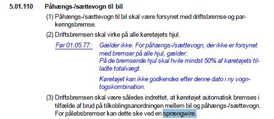

Hvis den er tom så måske. Hvis den er læsset til totalvægt holder wiren ikke.
Den korrekte betegnelse er "sprængwire" fordi den er designet til at blive revet over når bremsen er aktiveret (på vogne med bremse).

Min gamle Passat 3BG havde være til syn flere gange og gået glat igennem. Så pludselig blev den kasseret på manglende øje til sprængwire. Hos VW kunne man få et øje der blev sat i det tynde blik i bagskørtet i stedet for en skrue. Så ikke særligt holdbart ud, men det var lovligt.

Det er desværre ikke helt så simpelt. Hvis påhængsvognen ikke er på over 1500 kg TT og kun har 1 aksel eller 2 aksler med max 1 meter imellem, behøves der ikke være en wire til at aktivere bremsen. Det er nok bare at have den omtalte sikkerhedskæde.VWAU skrev: ↑20. feb 2021, 16:35Påhængsvogne med påløbsbremser SKAL have en sprængwire monteret, der trækker bremsen hvis påhængsvognen falder af kuglen (det gør den kun hvis det er en idiot der har monteret påhængsvognen eller hvis påhængsvognens tilkobling er defekt).
Påhængsvogne uden bremser skal IKKE have en sprængwire, da det ikke giver mening.
