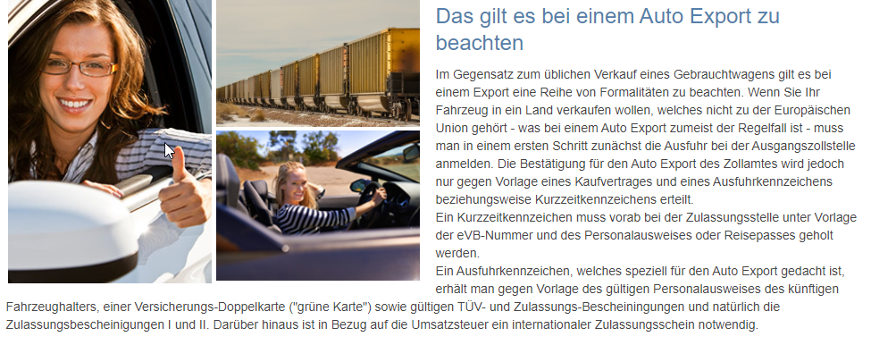

https://www.jetztautoverkaufen.at/auto-export/

Jvf. i-s link https://www.jetztautoverkaufen.at/auto-export/ nævnes der i hvert fald Ausfuhrkennzeichens beziehungsweise Kurzzeitkennzeichens
I Tyskland er det vel den RØDE Ausfuhrkennzeichens, eksport plade? og Kurzzeitkennzeichens er den GULE korttidsnummerplader?

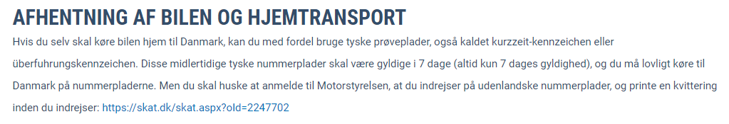

Jeg kan se, at Quickimport også skriver at korttidsnummerplader må benyttes i DK, i øvrigt på lige fod som de røde prøveplader.
Køber du i stedet din bil i Tyskland, kan du anskaffe tyske eksportplader. Du må køre med tyske eksportplader i Danmark i op til syv dage. Er bilen hverken blevet synet, godkendt eller fået danske nummerplader inden for syv dage, er det ulovligt at køre i den i Danmark.
Foruden tyske eksportplader kan du anskaffe dig tyske prøveplader – de såkaldte ‘Kurzzeit-kennzeichen’. Disse prøveplader skaffer du på et tysk motorkontor. Du skal medbringe originale dokumenter på bilen, dit kørekort, et gyldigt tysk syn og de tyske nummerplader, hvis bilen ikke allerede er afmeldt i Tyskland. De tyske prøveplader kan du benytte, i syv max 7 dage – ligesom eksportplader.
