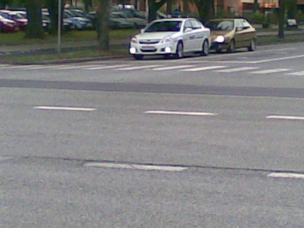

Fik den her af en kammerat på MMS igår... han er på tur i Århus :shock: :shock: :mrgreen:
Og ja, det ER en politibil med tågelygterne tændt som kørelys....
Aceman
Indlæg: 185
Tilmeldt: 10. jul 2008, 08:35
Geografisk sted: Nordsjælland
Re: Regler om tågelygter?
Indlæg af Aceman » 18. jul 2008, 13:35
Den er jo også lige efter reglerne...
Indlæg af kimhemm » 18. jul 2008, 21:05
Aceman skrev:Den er jo også lige efter reglerne...
Det er den nemlig... men syntes nu stadig det er lidt sjovt at se politiet også kan køre den variant... :mrgreen:
Indlæg af Multiegern » 12. sep 2008, 14:18
ja det ser lidt underligt ud at de bruger "tid" på at slukke det normale lys for at tænde tågelyset..
MEN: det kunne også være de om morgenen fandt ud af den ene forlygtepærer var gået på ferie, og de så bare har valgt at bruge tågelys til det er fixet..NETop for at folk ikke tager billeder af dem, for at bevise de også har gjort en fejl :)
Indlæg af Tonny » 12. sep 2008, 14:49
Multiegern skrev:ja det ser lidt underligt ud at de bruger "tid" på at slukke det normale lys for at tænde tågelyset..
Hehe
Mon ikke bare det er en ung betjent som godt ved at det ser federe/lavere ud med pos/tågelygte komboen ;)
