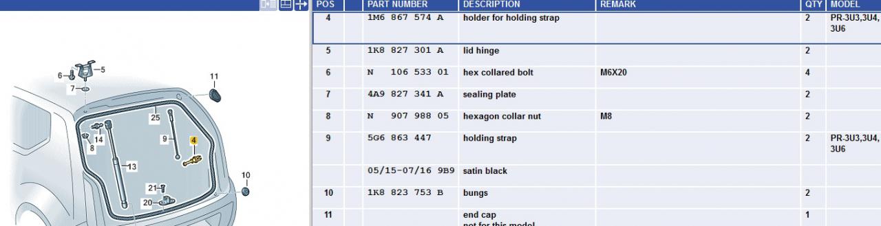

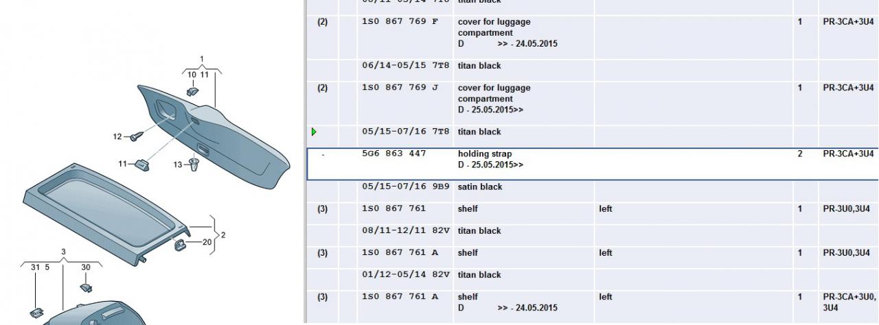

I ETKA er der også vist et varenummer, som ikke er på tegningen.
Kan det ikke være den snor du søger? 5G6863447 9B9
70,- + moms pr. stk. ca.

Det er snoren der har det nr.
http://www.ebay.co.uk/itm/Genuine-New-V ... 2402985809
Så mangler du bare krogene eller et nr på dem.

Havde også et nr. på clipsen:

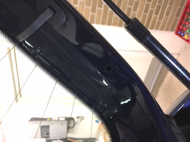

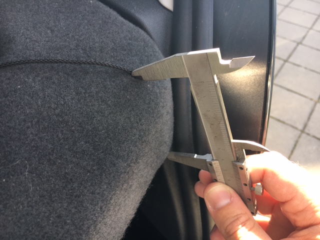

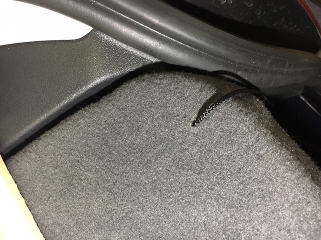

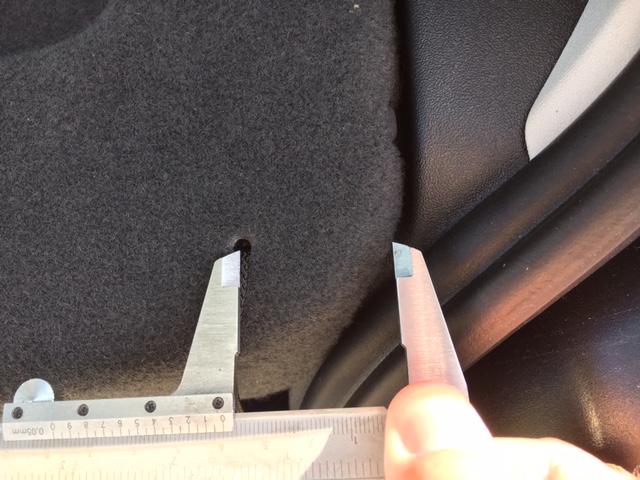

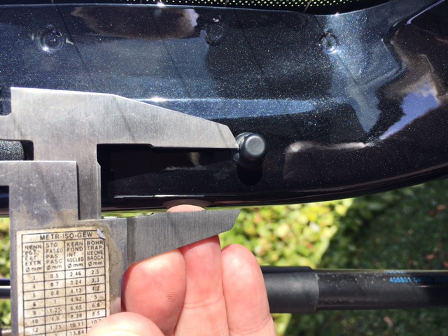

Vedhæftet er de billeder jeg tog af den VW UP 2017 der var født med snorene.
Kan måske være lidt svært at se.
- 1 Fra kanten af ledningen til elbagruden til centrum af hul.
- 1.jpg (132.46 KiB) Vist 2572 gange
- 2.jpg (101.96 KiB) Vist 2572 gange
- 2 Flugtet kant til centrum af hul (billedet snyder lidt)
- 3.jpg (133.9 KiB) Vist 2572 gange
- 4.jpg (147.26 KiB) Vist 2572 gange
- 3 underkant til centerhul (skydelærred stod lodret)
- 5.jpg (110.7 KiB) Vist 2572 gange
- 6.jpg (121.39 KiB) Vist 2572 gange
- 4 flugtet kant til centerhul (brugte en stål profil jeg holdte på hattehyldens kant, det fremgår bare ikke af billederne)
- 7.jpg (127.55 KiB) Vist 2572 gange
- 8.jpg (148.66 KiB) Vist 2572 gange

Og så et par billeder undervejs, og det endelige resultat.
Efter hullerne i bagklappen blev boret blev de malet med en lakstift fra VW. Når det er tørret, kan man lige så godt spray lidt undervognsbehandling ind i hullerne inden man sætter stifterne i.

Det var fornemt ! - Mange tak for billeder/mål !
