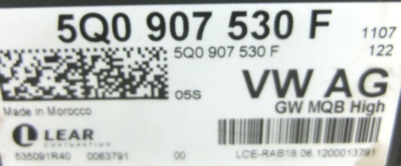

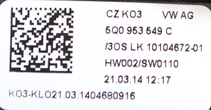

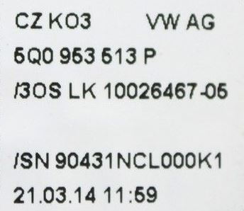

Jeg vil ha monteret multifunktions rat i min golf 7 1,4 tsi manuel gear 122hk 2015 variant, men jeg er i tvivl om det er de rigtige numre jeg har fundet.
Bilen er uden acc og andet smart.
Kun fartpilot og betjening af mobilen er nødvendigt.
Gateway: 5Q0907530F Fra en 2012 140hk benzin DSG
Rat: 5G0419091 Fra en højrestyret 150hk tdi 2017, men det burde vel være lige meget?
Betjeningsarme: 5Q0953507EA 5Q0953513P Fra en 220hk DSG.Hvorfor der er 2 numre er jeg lidt i tvivl om?
Slæbering: 5Q0953549C med sporholde assistent, men derfor kan jeg vel godt bruge den?

Min har ikke DSG el. ACC
Så det kan jeg ikke bruge.
