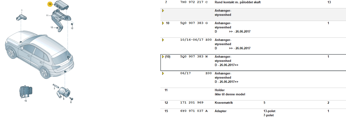

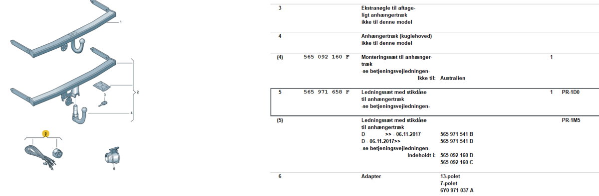

565971658F = ledningsnet - 697,50 kr. inkl. moms.
5Q0907383N = Anhænger styreenhed - 2999,93 kr. inkl. moms.
anhænger styreenhed.PNG (137.27 KiB) Vist 1099 gange
