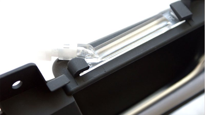

Jeg søge et part nummer på denne "lysbro" der sidder på dette håndtag.
Det er til det lys der sidder i indvendigt dørhåndtag på en A4 B8 fra 2011, ved ikke om det kan tilkøbes løst..
jeg mangler til højre og venstre side, sikkert samme nummer..

Tak for budet, men dette er selve dioden, jeg leder efter den lysbro, dioden skal sidde i.

4F0 919 177 A og 4F0 919 178 A
Er det fordi du vil eftermontere lys ?

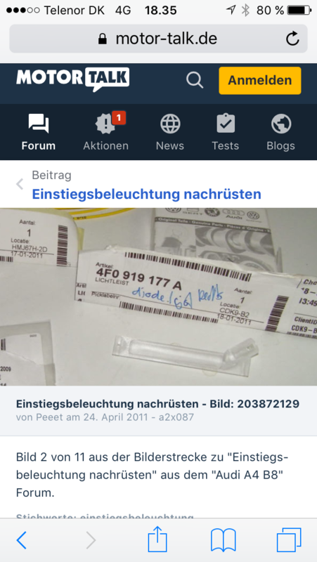

tjek de her 10 billeder
https://www.motor-talk.de/bilder/einsti ... 72560.html

Jeg mener det gir ikke mening med de part nummer han bruger...
Det er ikke de lys jeg får når jeg slår dem op??
VW UP! 2013 60HK CHY Engine
Turbotrim
Indlæg: 1851
Tilmeldt: 7. okt 2008, 21:31
Re: Hjælp til part nummer
Indlæg af Turbotrim » 26. dec 2018, 18:30
Det er de numre etka også viser

Billederne i etka er nogle gange fortegnde, det er de rigtige numre jeg har skrevet, og dem du selv viser. Dem billedet illustrerer hedder f.eks 4F0 919 177 B, 4F0 919 178 C, 4F0 919 173 A og 4F0 919 174 B HHV bag og for
