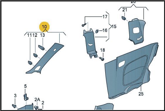

A-søjle beklædning øverst på en 2013 A1 .... se nedenstående tegning.
pos 11-13 er clips
pos 11+12 = 4A0 867 276 B
pos 13 = 8P0 867 276 A
