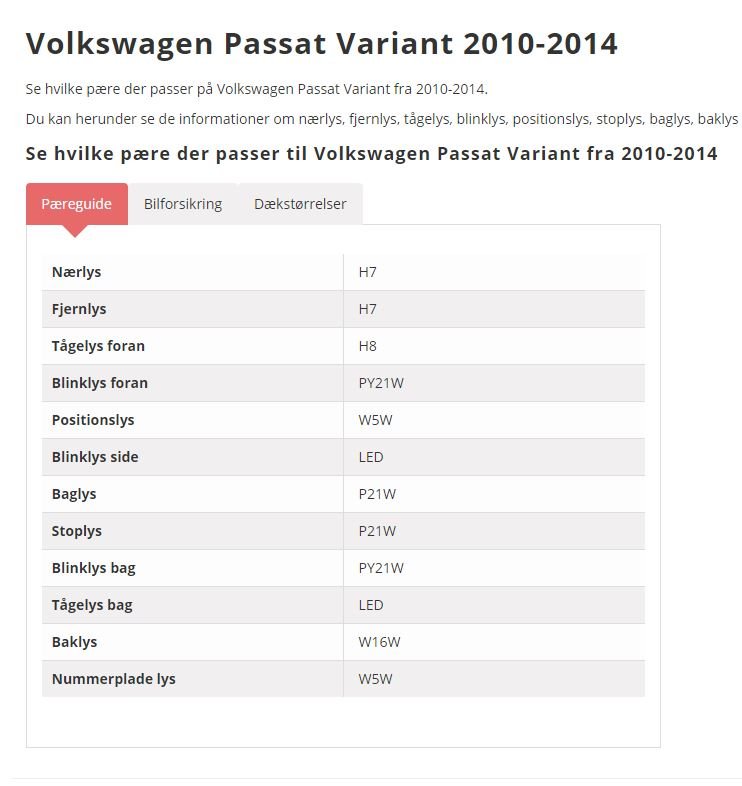

Står og vil have nogle andre pære i min Passat B7 fra 2012.
Jeg har set på en hjemmeside at både nær og fjernlys er H7. Er dette korrekt?
Jeg har vedhæftet den pæreguide jeg har fundet på internettet. Er der en som kan bekræfte om den passer?

Tabellen har ret :ugeek:
