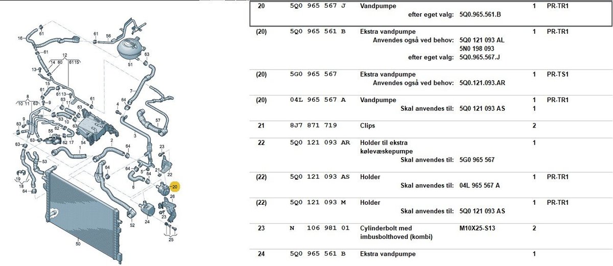

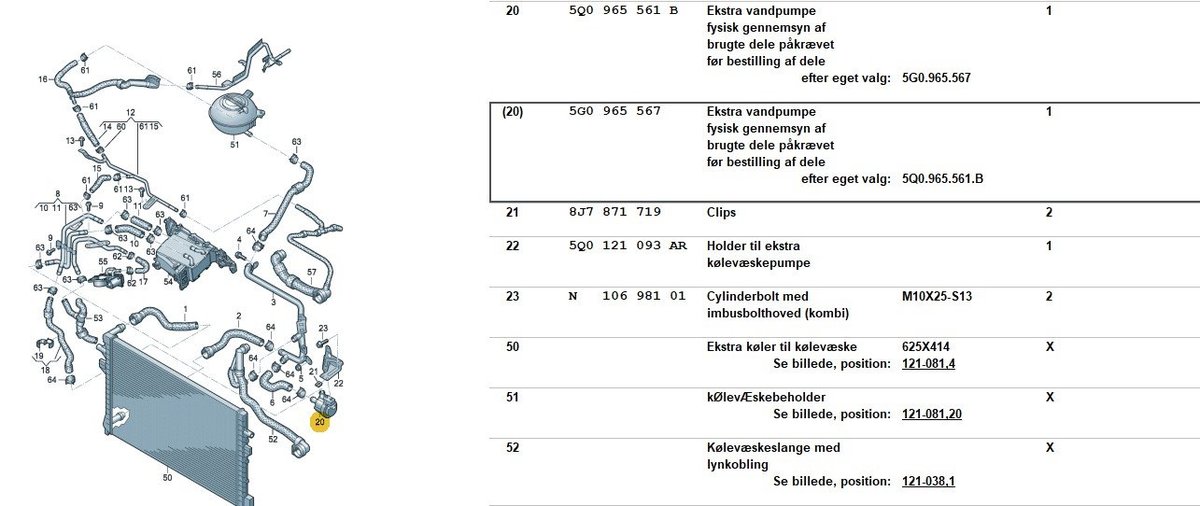

Det er næsten nemmere at se reservedels nummer på den gamle.
For der er i hvert fald 3-4 forskellige i ETKA, da det afhænger lidt af dine pr koder.
Det gjorde jeg da min gik i stykker.
ScreenHunter_03 Apr. 04 21.40.jpg (101.85 KiB) Vist 2542 gange
ScreenHunter_03 Apr. 04 21.38.jpg (89.32 KiB) Vist 2542 gange
