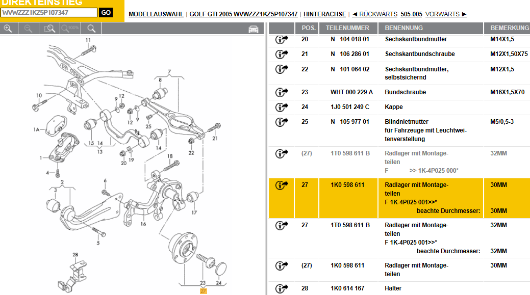

Tak - men må jeg spørge hvad du baserer det på? Jeg har andre der siger 32 Billede

Jeg slog den op på ftz katalog, der er kun muligt at vælge 30 mm.
Nu har jeg så verificeret det via partslink: så har du også orig. p/n ;)

tja, når jeg nærstuderer mit eget indlæg fra partslink kan jeg også godt se at der står at den kan køre med begge (der er 2 forskellige p/n på nr. 27)
men som sagt, ftz har kun 30 mm når man slår dit vin nr op, så det vil jeg satse på.
Du kan jo lige måle når du har taget bolten ud inden du flår det gamle af
