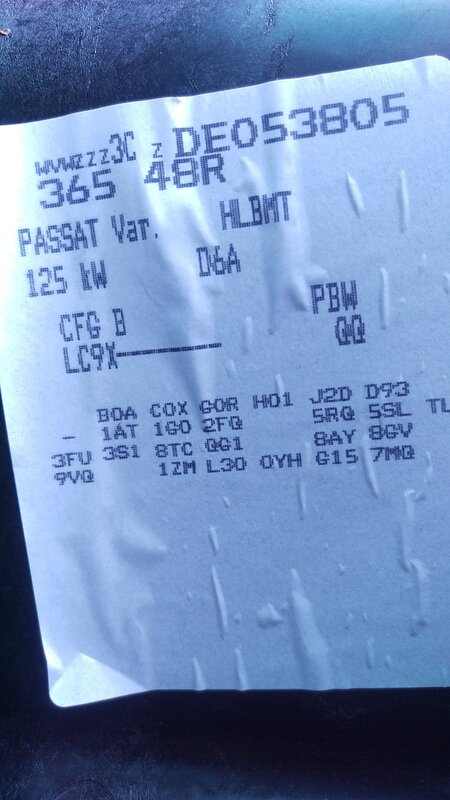

Korrekt - PR-koderne er dem du finder på bilens produktionslabel i reservehjulsbrønden.Yamaha R1 skrev: ↑7. sep 2019, 23:04Ok - så det er ikke så lige til....
De der PR-koder. Et det dem som nogle gange står på et klistermærke i bagagerummet/reservehjulsbrønden eller klæbet i instruktionbogen? Altså de der 3 tal-/bogstavskoder...?
Hvordan foregår det med “manuel filtrering” på pr koder..? Skal man ind og vinge af i en liste..? Eller er det for svært at forklare her i ren tekst..?
Men!
Den label indeholder kun et lille udvalg af den pågældende bils koder.
Den totale liste kan du kun få via et udtræk fra en online tjeneste, såsom ETKA hos forhandler eller partslink24 hos 3. part.

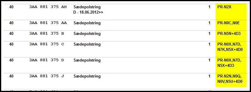

Mht det jeg kalder "manuel filtrering";
Når vi hobby ETKA-pirater står med et partnummer som findes i flere forskellige varianter, så kan det f.eks. se således ud:
Hvis du skal bestille sådan en Sædepolstring, er du nødt til at have fat i bilens PR-koder, for at kunne afgøre om du skal bestille et partno med index AH, AA, B, C, D eller J.
Hos aut. forhandler ville de bare hakke bilens stelnummer ind, hvorefter deres ETKA stikker snablen i serveren nede i Wolfsburg, henter bilens PR-liste, og kun viser dig det ene index som er det rigtige til lige præcis den bil.

For at anskueliggøre hvad jeg mener med at den prod.label du finder i reservehjulsbrønden kun er et udvalg;
Prøv at sammenligne label og total PR-liste her for min Passat.
Labelen indeholder 24 koder, mens den totale liste er 195 koder.
