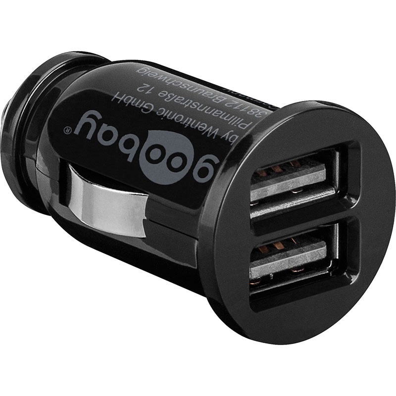

Jeg har bare smidt sådan en her i 12v stikket og så valgt en model på 2.1A - den lader fint nok, selvom der både er internet deling nogen gange og bluetooth

Køb en USB PD (power delivery) lader til 12v stikket.
Folk skal til at vende sig til at snakke Watt frem for ampere når de snakker mobil lader. 5v tiden er slut og de forskellige mobil producenter går over til noget der kan give noget mere power. F.eks. så er Samsung fast charge 9v og min lader kan vist give 2 ampere = 18watt. (note 9)
En gammel 5v - 1a mobil lader kan give 5w
Opgradere man til 5v - 2a, så kan den stadig kun give 10watt, altså det halve af hvad telefonen faktisk kan modtage.
PD standarden kan give op til 3a ved 9v.
Eller helt op til 20v - 5a = 100w.
Men hvad den kan er opgivet på de enkelte lader. (Det er derfor man kan se laptops bruge USB-C som oplader)
