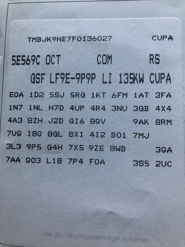

Hej alle
Jeg står og skal bestille nye skiver og klodser til min Skoda men jeg mangler et pr nr en der en der kan hjælpe min med det jeg har taget et billede men jeg kan ikke lige gennemskue hvilket nr jeg skal bruge
Pft Frank
2015 Skoda Octavia 2.0 TDI 184 RS DSG6

Ja, det er kun bagbremserne, der er på mærkaten: 1KT
Prøv at mål de forreste om de er 312 eller 340 mm.
