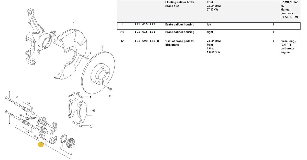

Jeg har en golf2 1,6D som køre med skiver 239,0. 10 mm og leder efter en venstre kaliber da Hovwdiaudi og thansen ikke har den kun til 12 mm. Er der nogle der kan hjælpe med at finde en.

Venstre for: 191 615 123 vil jeg mene.

Tak for hjælpen har fundet en ved thansen og vil lige lede andre steder.
